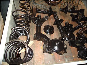

    Salve salve pessoal, o jato de areia ia sair um pouco caro para o momento, o preço pedido foi R$ 250,00... então resolvi meter o jato de agua em casa, comprei lixa e tinta e estou pintando em casa mesmo... apesar de não ficar um serviço 100% como o do jato de areia, vai ficar assim até quando pintar a gaiola toda, dai mando jatear inteira e pintar...
    Segue as fotos das peças, não estao toda ai, e talvez ainda dê mais uma mão de tinta...
