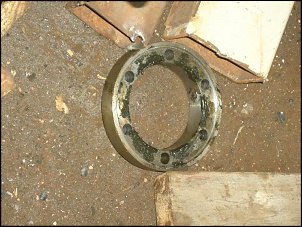

    Bom pessoal, postando algumas fotos prometidas...
    Primeiro a flange que foi feita para a tulipa do diferencial de omega... foram feitas 4 unidades delas

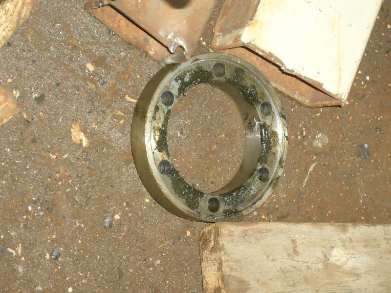

    Agora a flange que foi feita para acoplar os cardã na caixa de tração, foram feitas 4 unidades, tanto pra entrada quanto pra saida

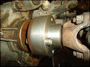

    Agora como ficou o conjunto acoplado, caixa do chevette + caixa de tração

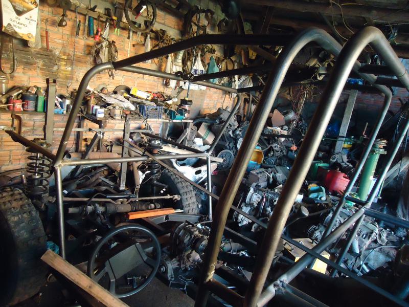

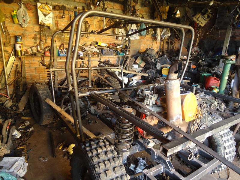

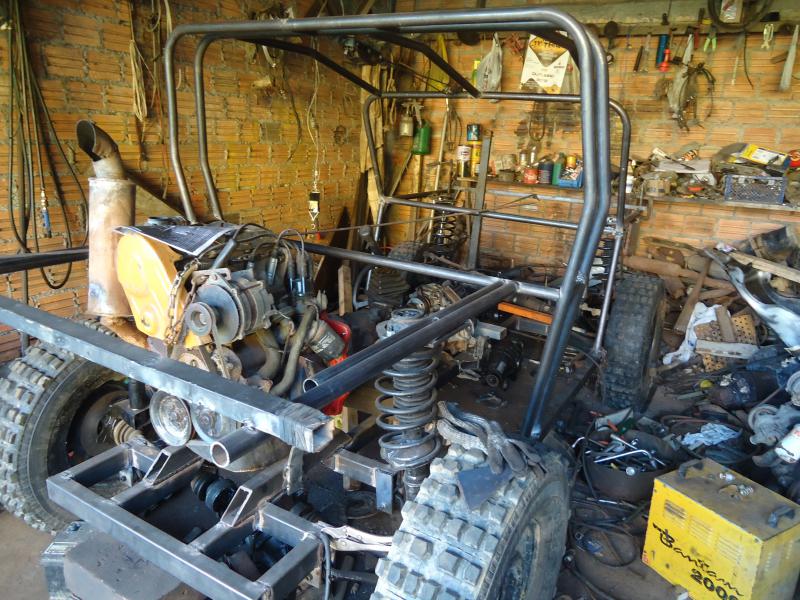

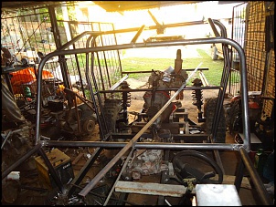

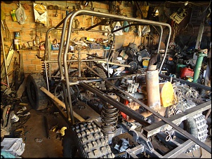

    E pra encerrar, algumas fotos da montagem da estrutura... Mais uma 4x4...-dsc02664.jpgMais uma 4x4...-dsc02660.jpgMais uma 4x4...-dsc02661.jpgMais uma 4x4...-dsc02663.jpg

    Citação Postado originalmente por fag.online Ver Post
    amigo fag ,éo cemar que esta fazendo para voce?
    amigo tente deixar esse cardã o mais reto possivel ,o meu tive que mudar ,isso quando montei ,ele em alta rotaçao faz muito barulho.

    Valeu vando... infelizmente o posicionamento da caixa de tração em relação à caixa de marchas fico com um "desalinhamento" aproximado de 5 cm... porém... já tenho outra "carta" na manga se começar com mtas vibrações, é fazer o acoplamento homocinético em uma das pontas do cardã....
    Abracossssss

    fag ,se voce puxar a caixa de cambio um pouco para o lado ,sera que nao daria certo ? na minha eu fiz assim.
    pergunto novamente ,eo cemar que esta fazendo éla?

    Opa... desculpe, li a pergunta e esqueci de responder... Sim. é o Jocemar.... você conhece ele?
