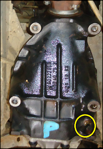

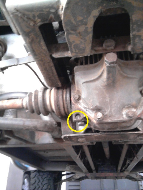

    Uma foto que mostra o lado certo do diferencial, ou seja, o bujão do suspiro é no lado do diferencial que tem os 4 bracos pra fixação.
    Com isso em mente, agora eu tenho certeza... o dianteiro está virado pra cima...
    (basta dar bem o zoom)
    E o traseiro virado pra baixo (ou seja, de cabeça pra baixo)

    fag, ele vai ter que virar o da frente tambem entao!

    Será? me parece que nao faz sentido

    Oliveira, o Cesar comentou mais não me mandou a foto comprovando, a foto que postei no post 234 (do meu tópico) é uma foto que catei do tópico do Cesar, e que mostra o diferencial traseiro, parecendo estar de cabeça para baixo...
