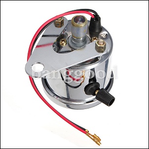

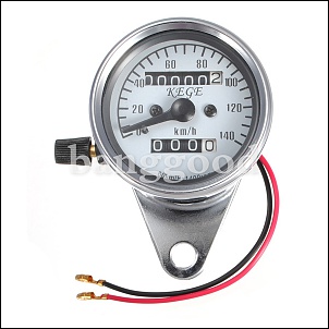

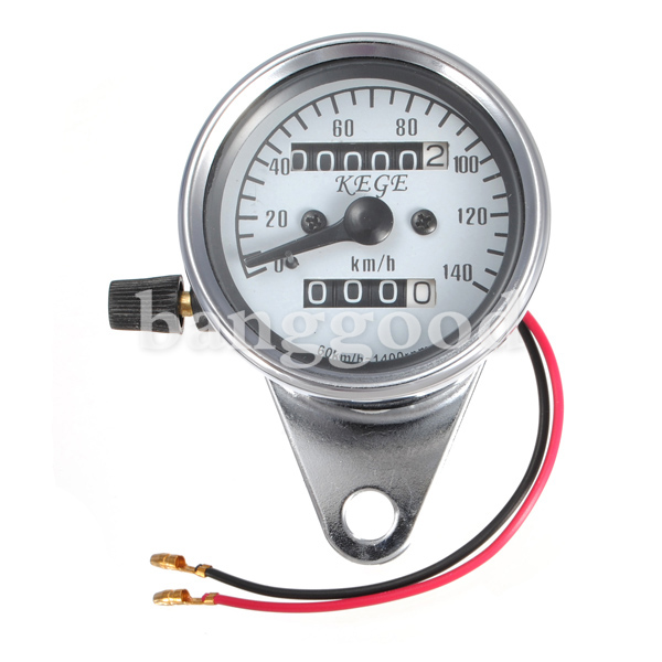

    Será que os usados em motocicletas são mto dificeis de aferir no carro?
