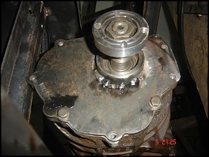

    galera aguem sabe como faço uma tampa igual a da foto?? preciso saber como se faz a sede pro rolamento e que tipo de rolamento tenho que usar??? e onde tem esse mancal logo atras da rosca do pinhao, se chevetar o eixo vai aguantar???Mais uma 4x4...-buggy-14-001.jpg

    Cara é tudo feito sob medida.. o mancal é feito no torno. e foi usado chaveta acho. e é o mais indicado. rolamento pode usar industrial. que dê na medida ou o original da tampa da caixa.
    a sede é feita com um tubo e feito no torno. é tudo adaptação, sujeito a modificações ou melhorias.
    cada um faz como acha melhor.
