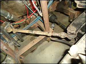

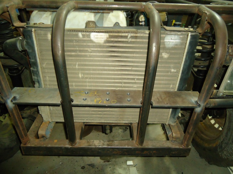

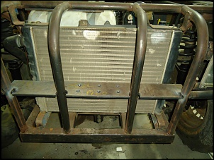

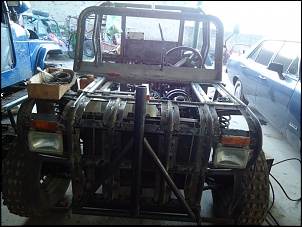

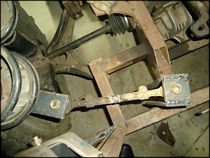

    Segue algumas fotos do andamento do projeto:
    1 - Frente com as talas no lugar e o cambão sendo feito
    2 - Traseira
    3/4- braços duplos na suspensão traseira
    5 - Chapa suporte do guincho
    A correria ta grande pra deixar tudo pronto

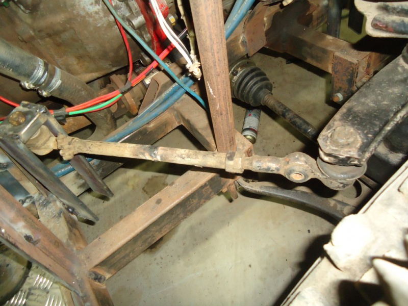

    Fagg.. não pensou em mandar fazer umas peças cônicas para fixar os terminais que fixam a suspensão traseira?
    eu fiz no mancal do meu setor. fica bem melhor.. porque assim vai criar folga e vai começar a arregaçar.
    outra coisa.. você deixou paralelo os braços com as balancás? se não a roda vai variar para os lados quando a suspensão trabalhar..
    Valeu!!

    Vini, exatamente que peças conicas seriam essas? eu usei a balança com as buchas inteiras...
    Com relação ao braços, estão em paralelo com as balanças sim, mais a roda provavelmente não vai variantar tanto pois eu tenho 2 torres por suspensão traseira, uma presa na outra, e em cada torre um braço da "direção"...

    as peças eu digo onde foi fixado o terminal de direção atras.. um terminal foi fixo no braço da torre e o outro no chassi com uma chapa..
    ao invés da chapa poderia mandar fazer uma peça com furo cônico para fixar o terminal..
    http://www.4x4brasil.com.br/forum/at...529_153252.jpg
    igual estes que aparece no meu onde vai fixado os terminais.. tem mais fotos aqui..
    http://www.4x4brasil.com.br/forum/ga...tilink-20.html (Buggy 4x4 motor AP 2.0 Mi/Mpfi Caixa do Gol Redução kombi Suspensão Multilink)

    Aaa, entendi Vini.. ali foi feito com ferro e levado no torneiro pra furar em cônico como vc fala, o pino do pivô é mais grosso numa ponta e mais fino na outra, ele encaixou perfeitamente dentro...

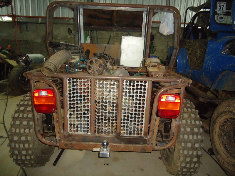

    Algumas fotos de ontem..
    Miniaturas de Anexos Miniaturas de Anexos Mais uma 4x4...-dsc04940.jpg   Mais uma 4x4...-dsc04942.jpg
