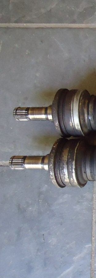

    Oliveira, vamos tentar ir por partes...
    Pelo que entendi vc já tem os diferenciais, porém eles estão sem os semi-eixos, que foi exatamente como eu comprei.
    Tente procurar nos ferros velhos por semi-eixo do omega Mais uma 4x4...-1.jpg, e informe que tais querendo quebrado mesmo, pois vai aproveitar só a bolacha (tulipa) do diferencial.
    É dificil de encontrar, mais acredito que se tiver paciencia pode encontrar barato.
    Eu comprei no mercado livre, e paguei 50,00 cada um, e o cara me mandou só as tulipas mesmo, oque barateou o frete.
    O email do cara que comprei é: bm2pecas@gmail.com
    Tão logo tenha eles em mãos, vc tem 2 alternativas:
    1: pegue uma bolacha do santana (se é que irá usar essas) junte com as 4 tulipas e leve a um torneiro de confiança, ele vai arrancar o semi-eixo e deixar apenas a tulipa Mais uma 4x4...-2.jpg, tornear pra encaixar a bolacha do santana e furar conforme a furação Mais uma 4x4...-imag0107.jpg Mais uma 4x4...-imag0106.jpg
    Além disso, pra garantir que os semi-eixos trabalhem com folga nessa nova peça, eu mandei fazer 2 aneis com 150mm que ficou uma espécie de espaçador, entre a tulipa e a bolacha Mais uma 4x4...-dsc02666_1.jpg
    Essa parte é chata e cara, porém é uma das principais partes e depois vai valer cada centavo investido.
    2 : Corte o semi-eixo do omega no meio, o semi-eixo do santana no meio e solde os dois, acredito que se for utilizar desta forma, seria melhor deixar essa parte pra depois.
    Com relação ao restante de sua aquisição, eu acredito que seja mais fácil ir comprando as coisas aos poucos, apesar de que um pacote fechado pode ser mais vantajoso $$$$....
    Mais tiro como exemplo a minha, que conforme estamos montando vamos comprando as peças necessárias, e muitas das que imaginávamos utilizar no projeto inicial foram substituidas.
    Um exemplo básico é a pedaleiras, que devido a posição do da barra de direção tive que optar pelas do corvel, que são 3 pedaleira individuais ao invés de usar o do santana que é o par junto.
    Se você tiver qualquer outro motor AP dando sopa ou até mesmo um bloco, não compre o motor agora, (a menos que seja barbada) eu optaria por deixar para o final, se vc tiver um bloco ap qualquer apenas pra colocar na caixa e fazer o suporte, já é suficiente no momento.
    Outro ponto imporante é o chassi, vais começar do zero? caso positivo, então é preciso ter em mãos os 2 diferenciais, bandejas da suspensão, torres, semi-eixos, acoplar tudo e dai começar a gabaritar o chassi.
    A suspensão traseira na minha terá 4 torres do Gol, isso mesmo, 2 torres cada lado, pois como o motor é traseiro, o peso maior estará ali.
    Ufa, acho que já falei d+, rsss
