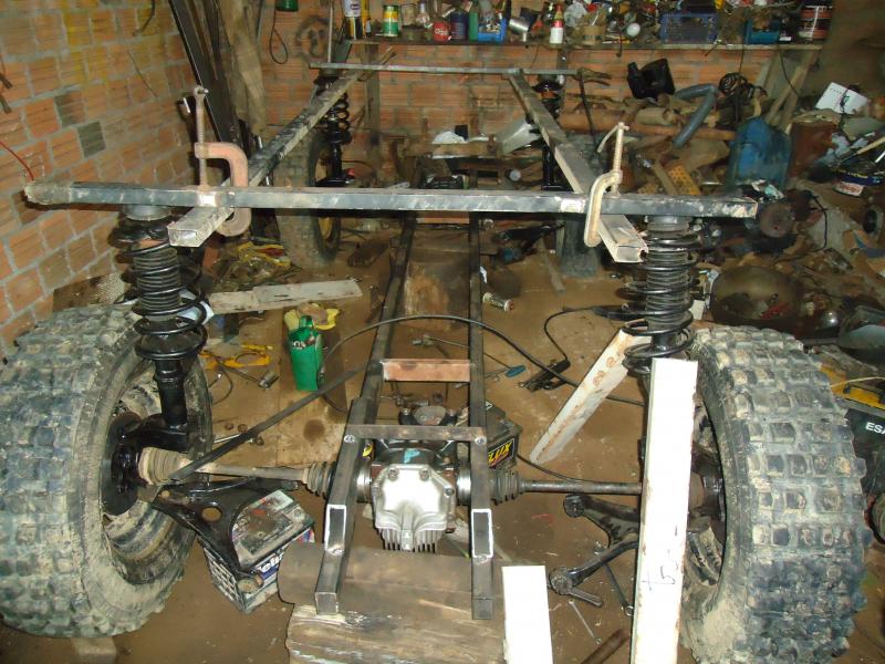

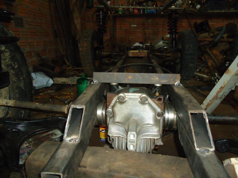

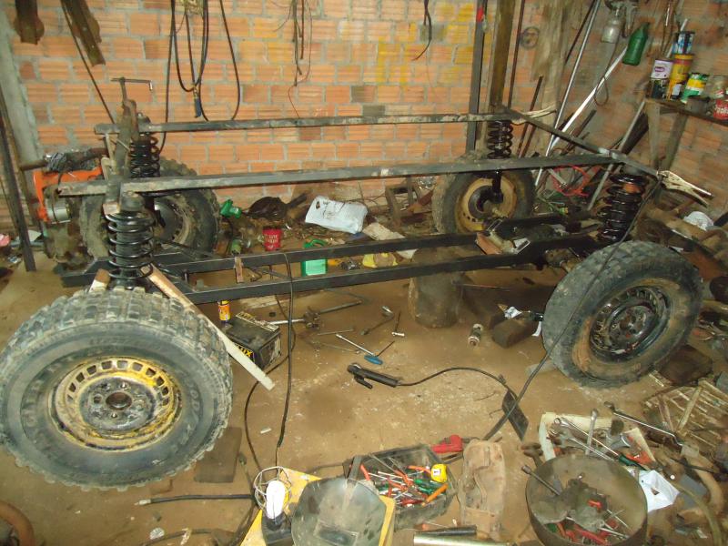

Essa semana saem as fotos prometidas... enquanto isso... mais alguns gastos...
PRa nao ter que mandar tornear o centro do aro e colocar na furação do passat, mandei fazer um espaçador com furação de fixação do passat e saida pra fixação do aro do fusca... posto fotos à tarde...
Preço das peças prontas: 360,00
Além disso comprei 32 parafusos de roda, 16 do passat e 16 do fusca: 30,00
Segue atualização da planilha.
