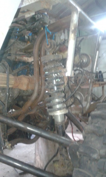

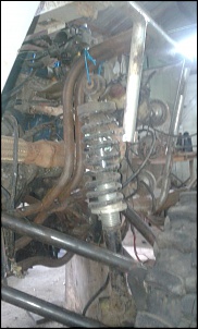

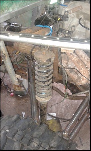

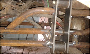

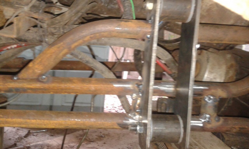

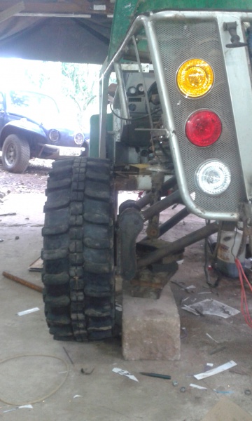

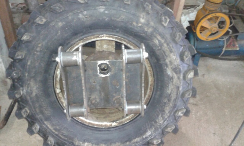

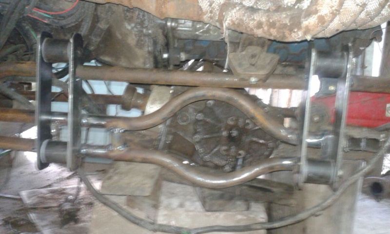

    Bem.. como havia comentado com voces tinha feito uma suspensao parecida com a da kombi para participar de um evento aqui na cidade em outubro.. e desde la ate fevereiro o buggy ficou parado.. entao criei ânimo e decidi fazer o tão esperado duplo H..
    Segue umas fotos do processo..
    está tudo pronto ja.. so terminar de pintar e montar..
    Tudo buchas de tecnil bipartidas.. para nao ceder.. e a reduzida conseguir girar..
    chapas de 1/4 e 3/8 de polegadas para os suportes e a balanca tem tubo de 1 1/2 por 5mm e 1 1/4 por 2mm de reforcos..
    segue fotos..

    Citação Postado originalmente por miguéh Ver Post
    Legal amigo isso se tornou a solução do meu problema, tô fazendo uma gaiola com o mesmo sistema, assim Não pula certo? E se não for pedir demais tem como me passar algumas medidas ou alguma manha pra fazer as bandejas? Fico show!
    Não pula não!!.. as bandejas tu faz a inferior.. e a superior depois..
    A balança de cima em relação a de baixo no lado roda tem que ficar 3,5cm mais para dentro a bucha.. pra roda nao variar cambagem quando trabalha..
    Entre as buchas das balança de cima e de baixo deixei a mesma distancia do corcel.. 22cm..
    Entre as buchas da roda (lado a lado)deixei 25cm por fora das buchas..
    Faz um desenho no papel com essas medidas que vai entender ai.. mas as minhas balancas tem entre o chassi e a chapa que fixa a reduzida 50cm.. a INFERIOR
    Abracos
