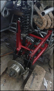

    Vini, qual a medida dos parafusos da bucha da bandeja? sou meio leigo no assunto, essas buchas bipartidas elas entram prensadas como as buchas inteiras? e sobre as bandejas tem alguma angulação a ser respeitada?
    desculpe tantas perguntas, mas to projetando algo parecido mas minha gaiola vai ser 4x2
    Ranger cs 3.0 4x4
  • #412
    Usuário Avatar de vinijost
    21/10/2008
    Porto Alegre/Igrejinha RS/RS
    35
    1,358
    Citação Postado originalmente por Betinho nvs Ver Post
    Parafusos m12.
    entram batidas.. medida de 25 de comprimento.. 38 de diametro e furo de 20.. com uma borda de 5mm com 50mm de diametro.
    16 dessas.. e 8 tubo de 38 interno.. 50 externo e 50 comprimento..
    e os pino usei aste de amorcedor dianteiro de gol e cortei com 52mm e furei com 12mm.. ele é polido por fora e fica 10.. a parte interna dele é macia.. é tranquilo furar..
    a bucha de cima lado roda fica 3,5cm mais para dentro que a de baixo... para respeitar o angulo do pino mestre.. dai a cambagem nao varia com o trabalho da suspensao..
    e no lado chassi buchas alinhadas as de cima com as de baixo
    qualquer coisa pergunte..
    valeu..

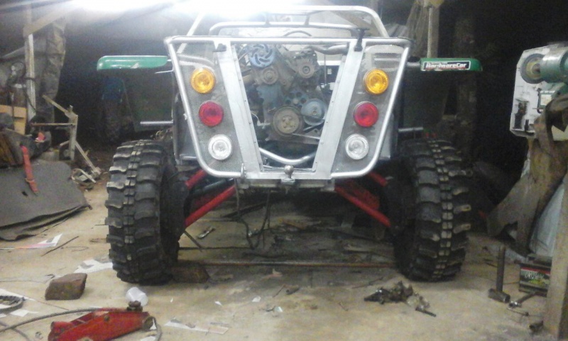

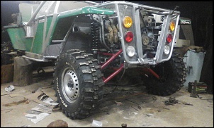

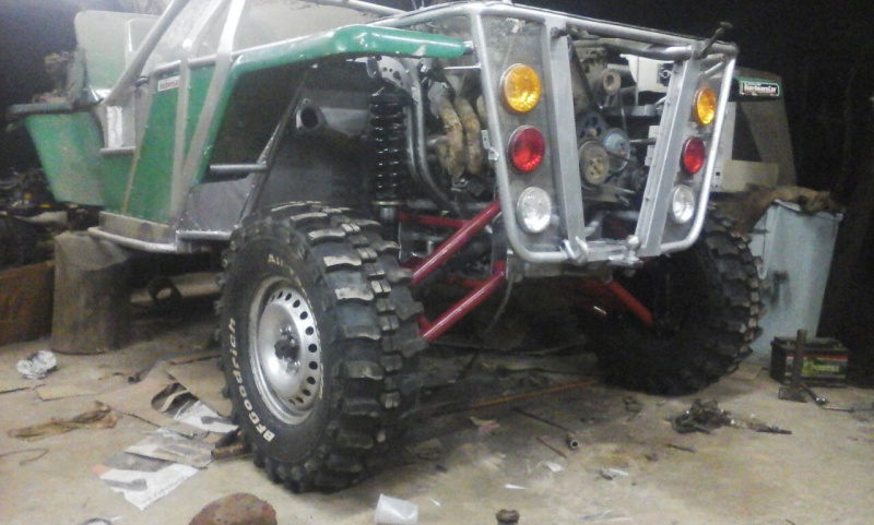

    segue umas fotos dele quase pronto.. dei uma volta.. agora dei mais pressao nas molas.. fico 10.. tiro umas fotos quinta de como ficou..

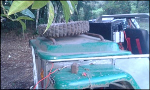

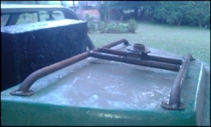

    segue fotos do suporte do step com aquele aro de moto 18

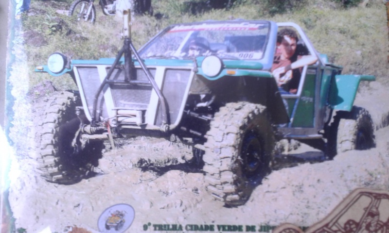

    segue uns links e umas fotos da trilha que teve na cidade vizinha..
    Dei show..
    esse video que eu passo nesse brete.. um troller dos novos com pneus 37 Polegadas não passou.. kkkk
