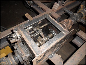

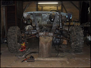

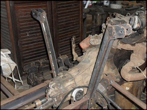

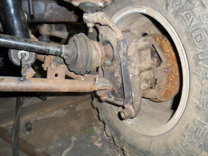

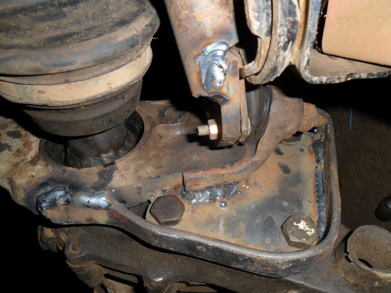

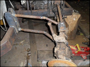

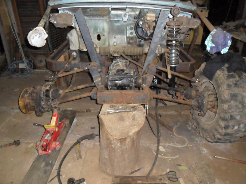

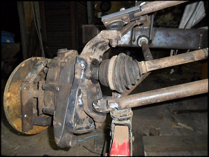

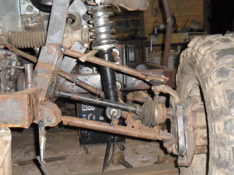

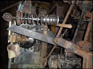

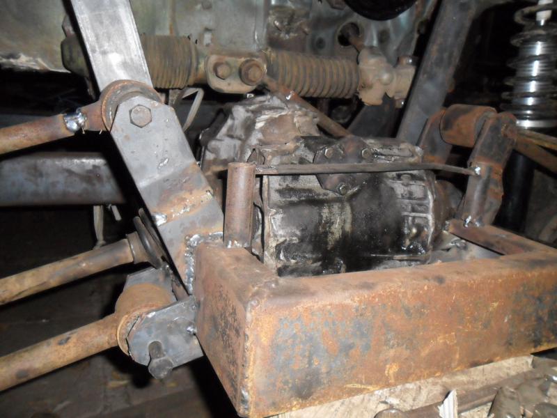

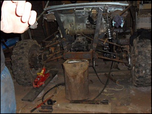

    Segue umas fotinhus..
    Faltam vários reforços e suportes, mais a idéia é esta..
    -sam_1081.jpg-sam_1099.jpg-sam_1098.jpg-sam_1096.jpg-sam_1094.jpg-sam_1092.jpg-sam_1091.jpg-sam_1090.jpg-sam_1089.jpg-sam_1088.jpg-sam_1087.jpg-sam_1086.jpg-sam_1085.jpg-sam_1084.jpg-sam_1083.jpg-sam_1082.jpg-sam_1080.jpg-sam_1100.jpg
