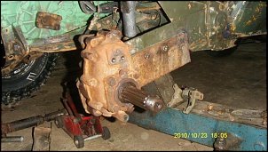

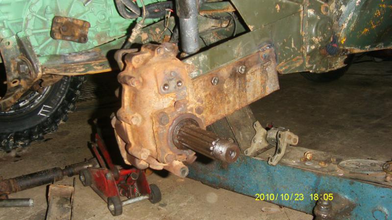

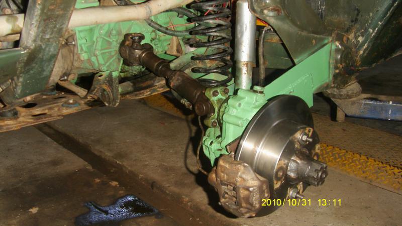

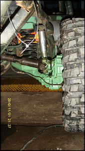

    Dae Jhoni,vai aii uma fotos que adaptei na minha,mas deixei com cruzeta mesmo,talvez unica diferença é que uso a caixa do gol,mas não tem nada de muiito dificil,se for usar a caixa da variant,não tenho certeza mas talvez tenha que virar o diferencial,para rodar no centido certo. qualquer duvida tamo ai.

    Di_czuika, Vlw Pela Força, eu estava pensando em usar homocineticas, vou usar uma caixa de gol bx por enquanto, agora qual é melhor e quebra menos, cruzeta ou homocineticas?

    Cara,uns dizem que Homocinetica guenta mais que Cruzeta,outro que Cruzeta guenta mais que Homocinetica, sei lá, to usando cruzeta mesmo, minha opinião é que as duas são boas,desde que as cruzetas estejam boas e sempre depois de cada trilha engraxar elas né,é isso que eu faço...
