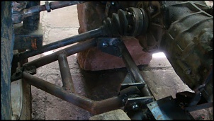

    E ai carinha.. olha as balanças que eu fiz na minha..
    uso susp mcperson com molas do chevette... e fica 10

    Grande vinijost, isso mesmo que eu quero fazar na minha,mas essa sua é com Redução ? nas fotos não da de ver.
    Quero fazer assim mas conseguir deixar a mesma altura, agora esta com 43cm na preteção do carter,no assoalho ta com 45cm.

    Não uso redução..
    Uso a caixa da variante 2 com os semi-eixos do santana com o agregado do gol.
    a minha está com 50cm do chão ao assoalho.. já que uso um suporte pra caixa e motor que fiz mesmo.. deixei ela "reta" por baixo..
    tudo está com a mesma altura.
    e se ver no tópico duplo A, vais ver que fiz um duplo na frente.
    Na verdade tá quase pronto.
    logo,logo, posto fotos do duplo pronto.
