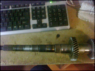

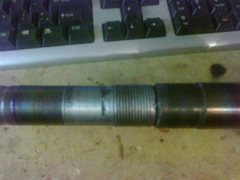

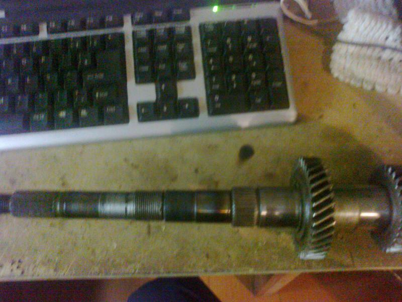

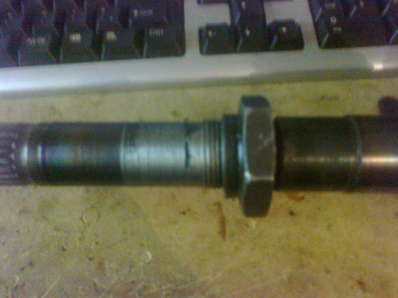

    Segue fotos do eixo do pinhão com a rosca feita já.

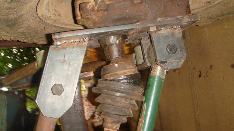

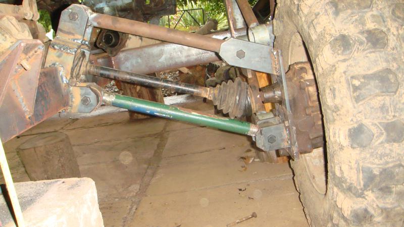

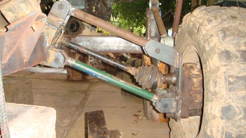

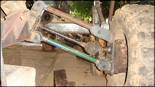

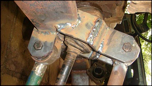

  • #106
    Usuário Avatar de vinijost
    21/10/2008
    Porto Alegre/Igrejinha RS/RS
    35
    1,358

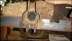

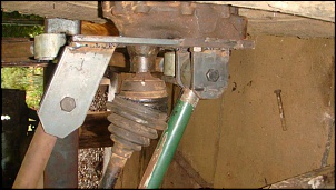

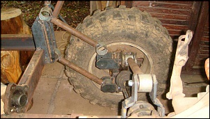

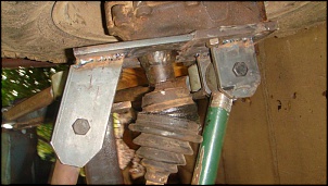

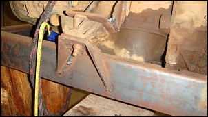

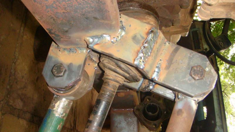

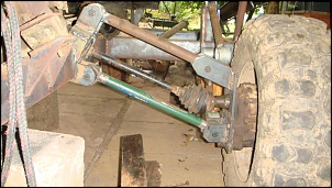

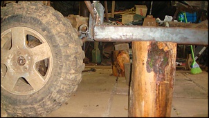

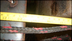

    Segue fotos da suspensão traseira quase ponta.
    -dsc01568.jpg-dsc01579.jpg-dsc01578.jpg-dsc01577.jpg-dsc01576.jpg-dsc01575.jpg-dsc01573.jpg-dsc01572.jpg-dsc01571.jpg-dsc01570.jpg-dsc01569.jpg-dsc01580.jpg
