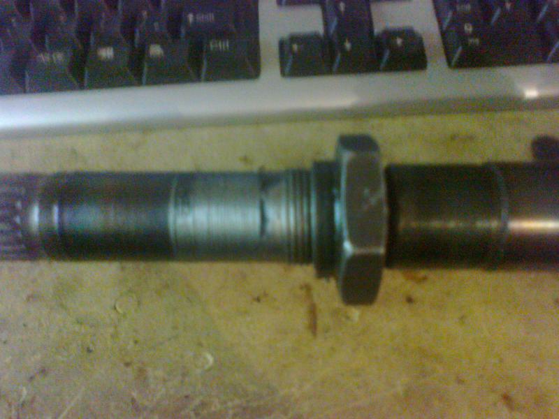

  • 20/06/2012, 20:50
    vinijost
    3 Anexo(s)
    Segue fotos do eixo do pinhão com a rosca feita já.
    Anexo 354385Anexo 354386Anexo 354387
