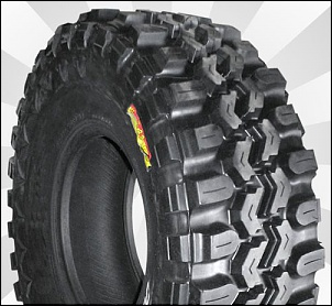

    Boa Tarde turmaa.. comprei hoje 4 pneus 33" com recapagem do vj 910 seminovos.. os cara de uma recapagem queriam 250 em cada carcaça e mais 500 pra recapar com este desenho vj 910. comprei de um car de um troller o cara vai colocar uns 35 novo e queria vender estes e eu fiquei.. ainda não tenho eles em mão para colocar umas fotos para voces mas vou pegar na net uma foto de como é este vj 910. Abraços e até mais.
    segue desenho..

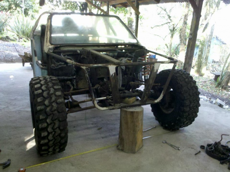

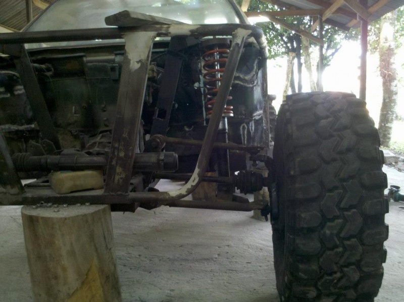

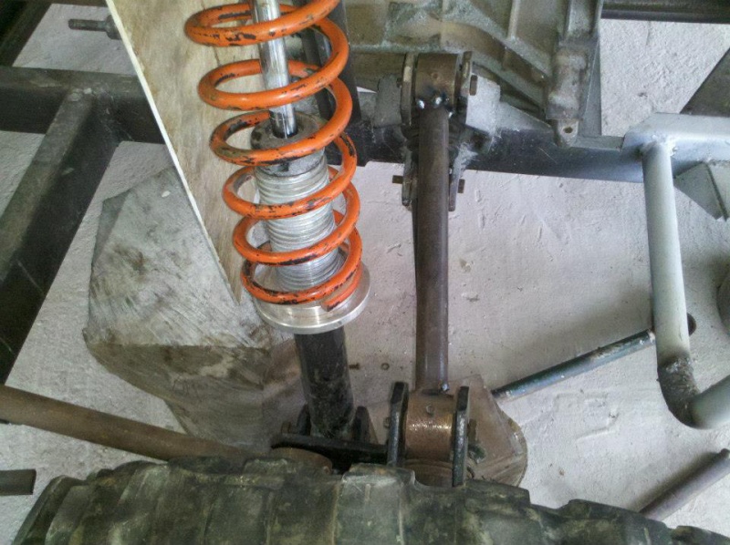

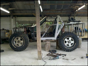

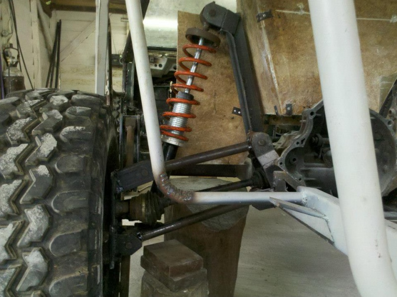

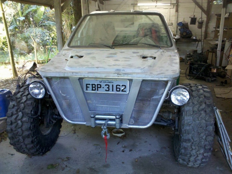

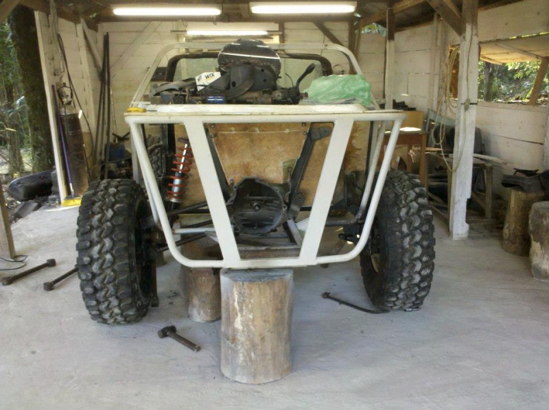

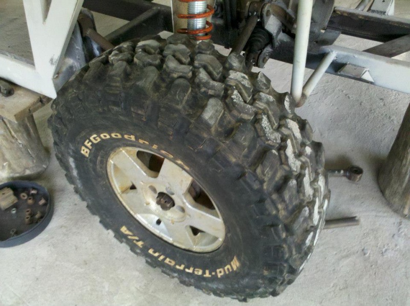

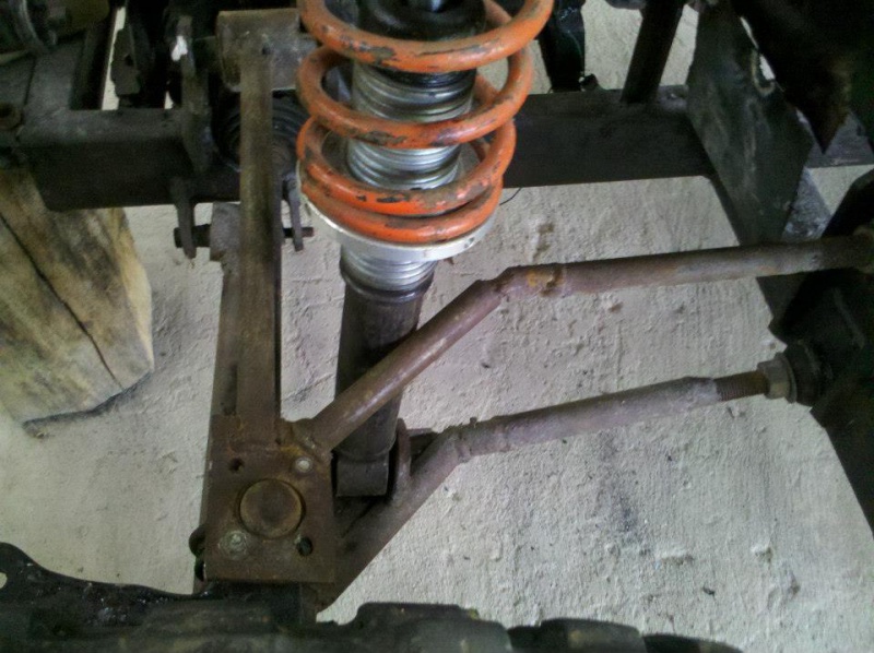

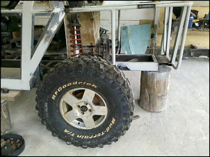

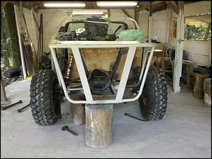

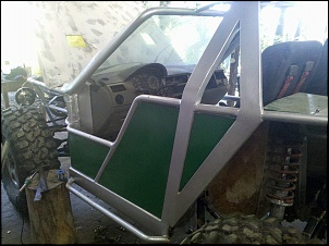

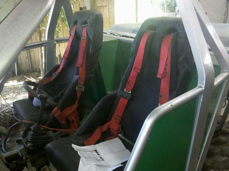

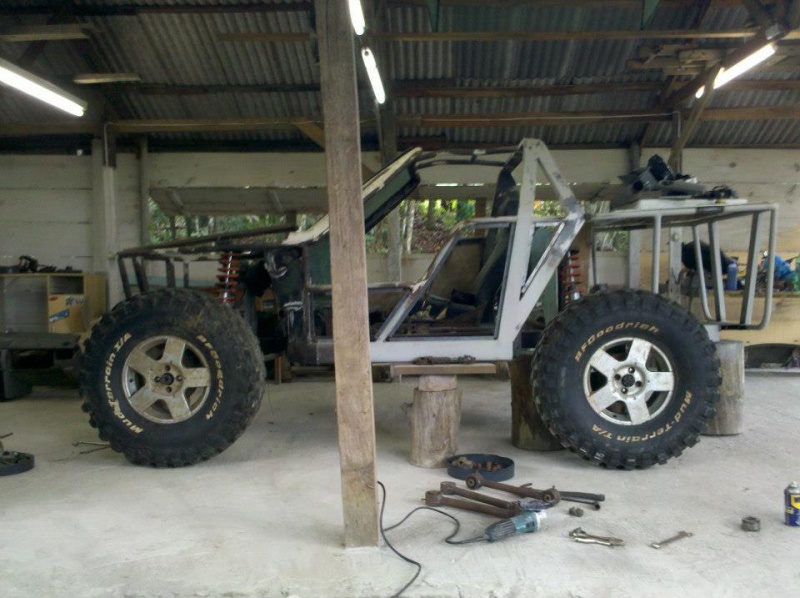

    E dai galera... segue fotos do andamento do projeto com os pneuzinhos 33" kkkk
    Abraços..

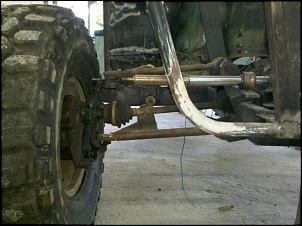

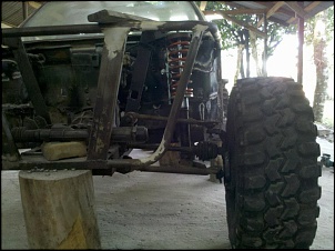

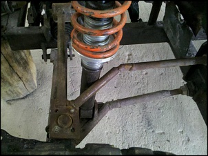

    Vini, mas vc instalou o montante do rolamento com com braço da direção virado para a frente, assim não funciona, vai arrastar uma roda, assim detona a geometria.
  • #200
    Usuário Avatar de leobnaval
    03/06/2007
    Piracicaba/SP
    5,611
    Citação Postado originalmente por Flávio Cadore Ver Post
    Já fizemos esta cagada num mini baja e ele não fazia curva fechada e nas abertas uma roda arrastava...fica muito ruim.
    Tem que respeitar a geometria de ackerman para os braços de direção em relação a manga de eixo.
  • #201
    Usuário Avatar de vinijost
    21/10/2008
    Porto Alegre/Igrejinha RS/RS
    35
    1,358
    Flávio.. tentei deixar virado para trás, mas não deu certo. pois pegava os braços nas balanças..
    fiz com eles virado para frente igual é nos gol.. e vou usar o setor de gol também..
    porque acha que não irá dar certo?
    Abraços..
  • #202
    21/10/2008
    35
    1,358
    Citação Postado originalmente por vinijost Ver Post
    Abraços..
    se voce está falando em ter um angulo para dentro, deixei um angulo sim.. ali não dá para ver bem.. e é bastante..
    porque dai a roda de dentro esterça mais..
  • #203
    Usuário Avatar de mali9ski
    25/05/2010
    37
    1,982
    na minha ta um pouco errada a geometria de akerman, mas arrasta bem pouca coisa quando vira tudo....
    valew
  • #204
    10/03/2004
    Faxinal do Soturno/RS
    2,926
    Agradecimentos: 42
    Não, é o braço virado para frente. Se o braço estiver na frente ele tem que fazer um ângulo aberto( como outro braço) e não fechado como está. Com o braço na frente só incomoda porque se fizer o ângulo certo o braço pode pegar no pneu, na maioria dos casos eles deixam o ângulo um pouco errado para não pegar no pneu, quem nunca viu uma D20 arrastar a roda quando esterça tudo!!!
    O problema maior é que é complicado acertar o ângulo no montante do Corcel. Não dá para instalar o tirante na frente? no Corcel é na frente.
