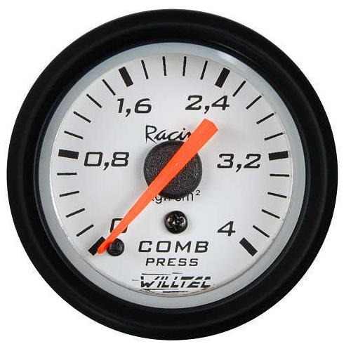

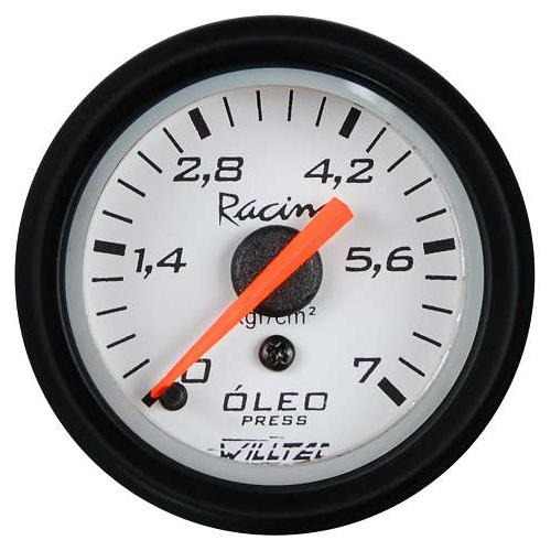

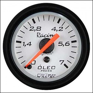

    Comprei uns brinquedos novos para equipar meu buggy.
    São iguais da foto.. so o do combustivel que comprei com a escala até 7kg. o de óleo é de 7kg e o halmeter igual a este
    Agora posso monitorar a mistura.. pressão de óleo e combustivel..
    Segue fotos..
