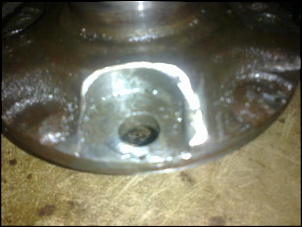

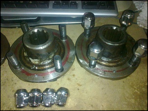

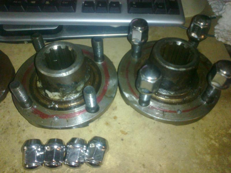

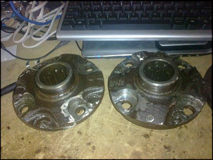

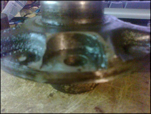

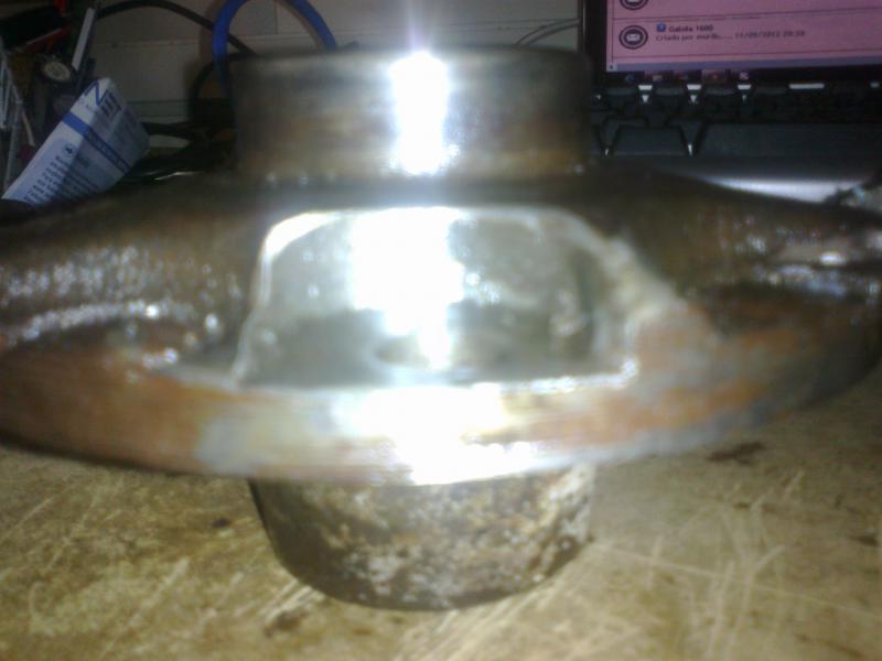

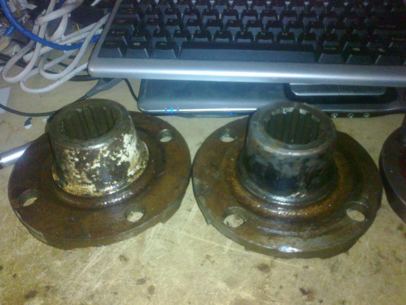

    Pessoal segue fotos dos cubos usinados para receber a furação 4x100 do gol e prisioneiros do escort. (parecido com os do chevette)
    se olharem bem verão que fechei os furos originais da kombi e refiz os 4x100.
    Por trás dos cubos fiz na fresa uns rasgos para assentar os prisioneiros do escort.
    fiz também o furo para prender o disco com aquele parafusinho m6 sem cabeça.
    segue fotinhos.. heheh
    -jost217-1-.jpg-jost218-1-.jpg-jost219-1-.jpg-jost220-1-.jpg-jost221-1-.jpg-jost222-1-.jpg-jost223-1-.jpg
