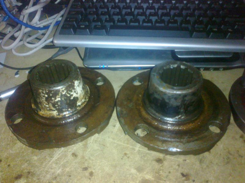

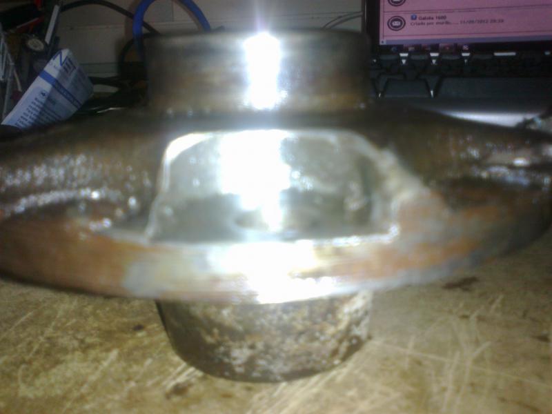

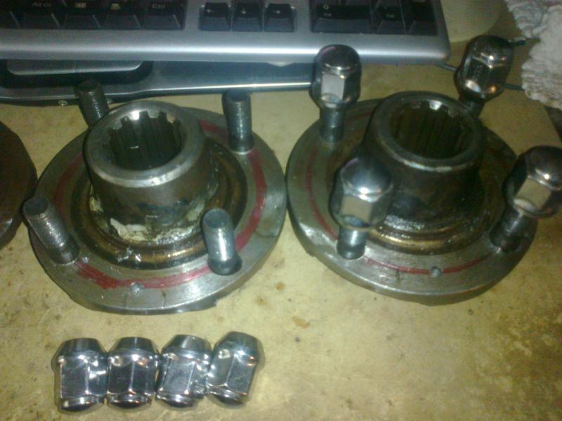

    Pessoal segue fotos dos cubos usinados para receber a furação 4x100 do gol e prisioneiros do escort. (parecido com os do chevette)
    se olharem bem verão que fechei os furos originais da kombi e refiz os 4x100.
    Por trás dos cubos fiz na fresa uns rasgos para assentar os prisioneiros do escort.
    fiz também o furo para prender o disco com aquele parafusinho m6 sem cabeça.
    segue fotinhos.. heheh
    Anexo 371129Anexo 371130Anexo 371131Anexo 371132Anexo 371133Anexo 371134Anexo 371135
