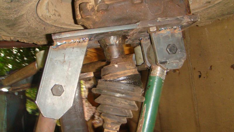

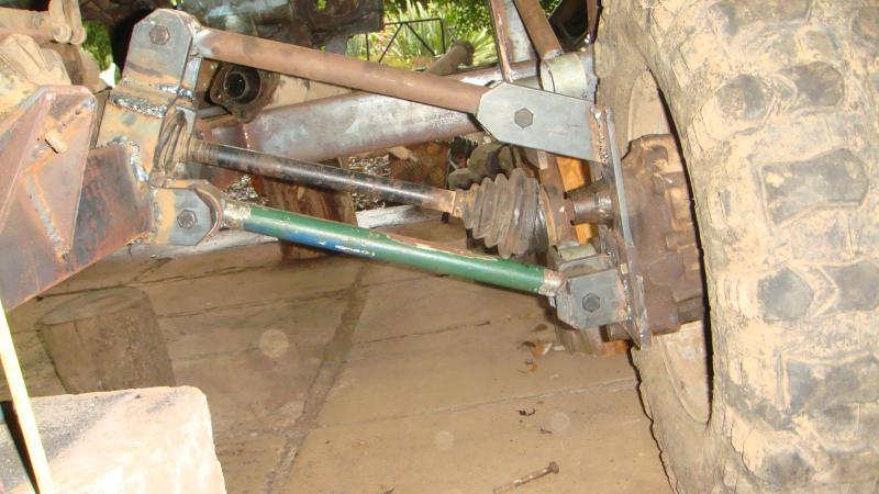

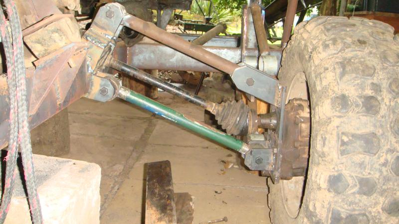

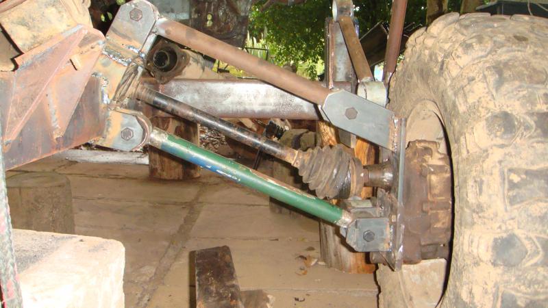

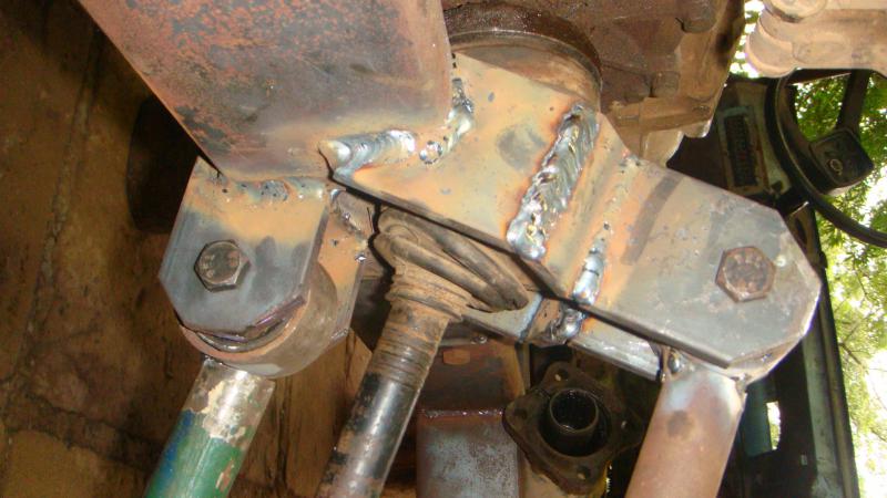

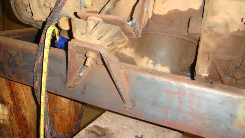

    Segue fotos da suspensão traseira quase ponta.
    Anexo 355347Anexo 355358Anexo 355357Anexo 355356Anexo 355355Anexo 355354Anexo 355352Anexo 355351Anexo 355350Anexo 355349Anexo 355348Anexo 355359
    Fala Vini, show de bola.
    Não tem coisa melhor do que ver a coisa acontecendo na própria garagem, depois andar e poder dizer que foi eu que fiz. também sou assim, hehehehehe.
    Provavelmente vc jah esta com o projeto todo bolado, mas mesmo assim vou dar meu pitaco:
    Na suspa traseira onde vc irá usar os 04 braços, vc vai usar todos com buchas nos terminais, desta forma ha uma tendencia à ficar hiperestático (não acontecerá 100 % pq as buchas são de borracha). Se fosse eu, eu faria com terminal rotular nos braços que estão paralelos ao cambio ( o que na foto 09 estão só com os olhais).
    Como lhe disse, é somente uma dica.
    abrasss
    abrasss
    Não entendi a sua ideia. a suspensão está trabalhando muito bem. as buchas sedem para o lado, por isso não trava o sistema (se é o que você estava se referindo).
    vou tirar uma fotos sexta. estou meio enrolado com a facul e não to tendo muito tempo de trabalhar no buggy..

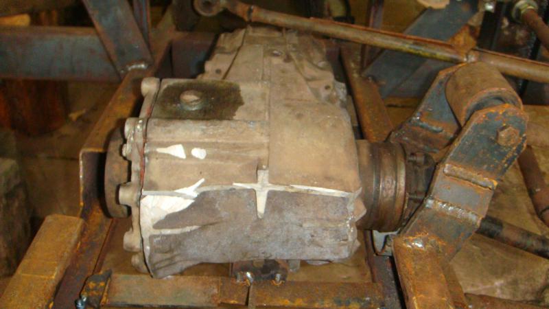

    Boa Tarde pessoal. neste final de semana me deparei com uma "coisa" estranha.
    na minha ideia, quando colocasse o diferencial do gol na frente teria que ficar virado para traz e de ponta cabeça.. para dar o mesmo sentido.
    Mass..
    quando coloquei tudo e girei com a mao o cardan o diferencial da frente girou para traz e o traseiro para frente. dai pensei.. "ué???"
    dai olhei a tampa do diferencial do gol e vi que os dois estavam pro mesmo lado.
    entãoo..
    peguei o diferencial da frente e deixei virado para traz mais virado para cima (normal) e religuei o cardan e o conjunto girou oara o mesmo lado, bem certinho.
    Só não entendi até agora porque ele não precisou ser virado de ponta cabeça.. já que está virado para traz..

    É por causa das reduzidas da kombi....!!!!
