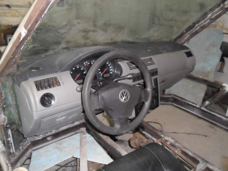

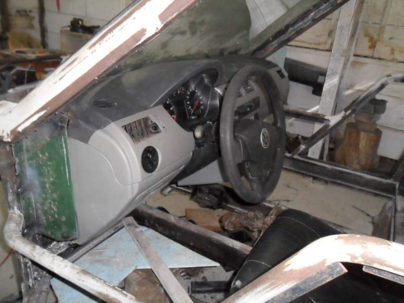

    Bom venho até voces dizer que comprei um painel (tabelier) completo do gol g3. com xicote, sensores da caixa (velocidade), sendor do nivel do fluido de freio.. buzina.., volante.. caixa de ar quente.... TUDO!
    acho que vai ficar bacana.. vou postar umas fotos no find e coloco aqui..
    eu mesmo retirei do carro hoje a tarde.. e retirei com o chicote do carro completo.. até o chicote dos farois, pisca, caixa de fusiveis....
    so não comsegui tirar todo o chicote que vai para as lanternas traseira.. mas tirei o chicote até a lateral da coluna da porta traseira.
    o chicote veio até com os bornes da bateria..
    pelo menoss a parte eletrica não terá nenhuma adaptação..
    segue fotos do painelAnexo 405936Anexo 405952Anexo 405951Anexo 405950Anexo 405949Anexo 405948Anexo 405947Anexo 405946Anexo 405945Anexo 405944Anexo 405943Anexo 405942Anexo 405941Anexo 405940Anexo 405939Anexo 405938Anexo 405937Anexo 405953..

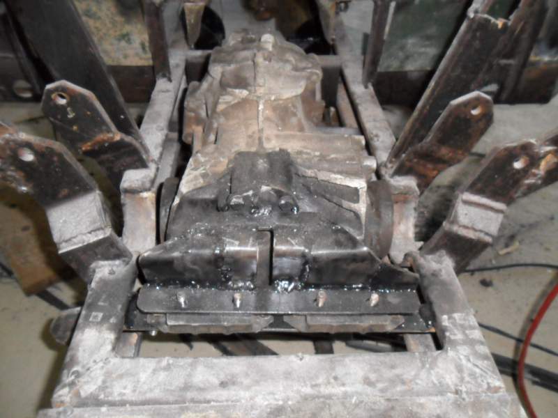

    e suporte do diferencial dianteiro..
  • 15/04/2013, 09:31
    Cezar candelaria
    Que caixa é essa que tá usando com saida ..parece uma de gol..
  • 15/04/2013, 09:43
    vinijost
    Postado originalmente por Cezar candelaria Ver Post
    Bom Dia cezar. é de gol sim, 4m. tem fotos da adaptação no inicio do tópico.
