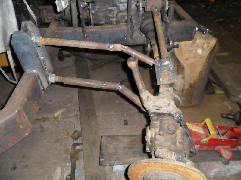

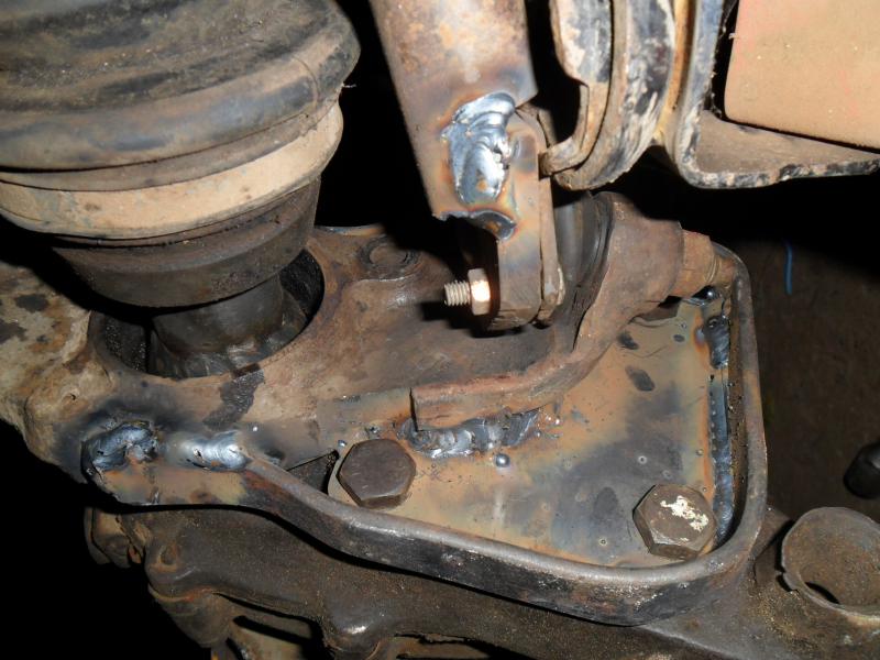

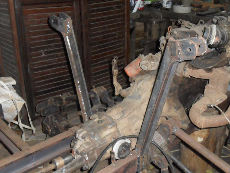

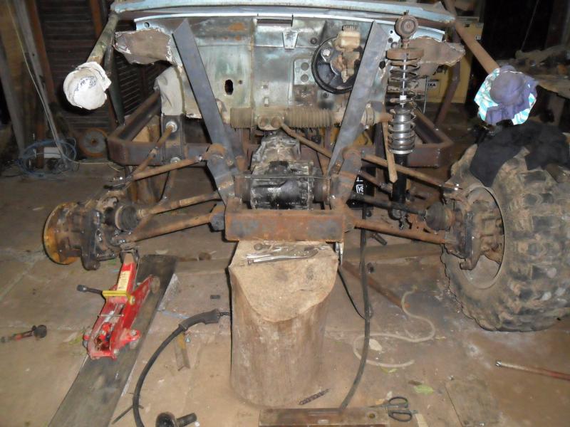

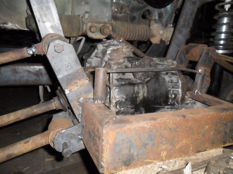

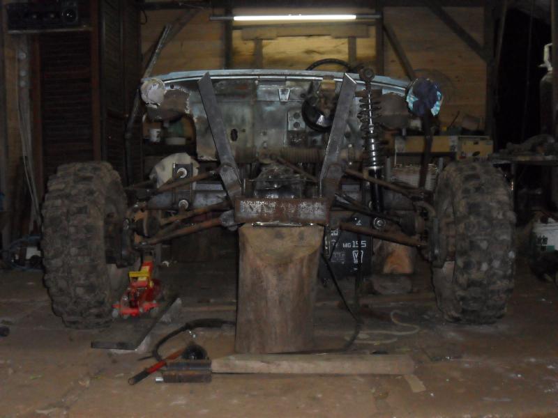

  • 10/09/2012, 17:53
    vinijost
    18 Anexo(s)
    Segue umas fotinhus..
    Faltam vários reforços e suportes, mais a idéia é esta..
    Anexo 369747Anexo 369762Anexo 369761Anexo 369760Anexo 369759Anexo 369758Anexo 369757Anexo 369756Anexo 369755Anexo 369754Anexo 369753Anexo 369752Anexo 369751Anexo 369750Anexo 369749Anexo 369748Anexo 369746Anexo 369763
