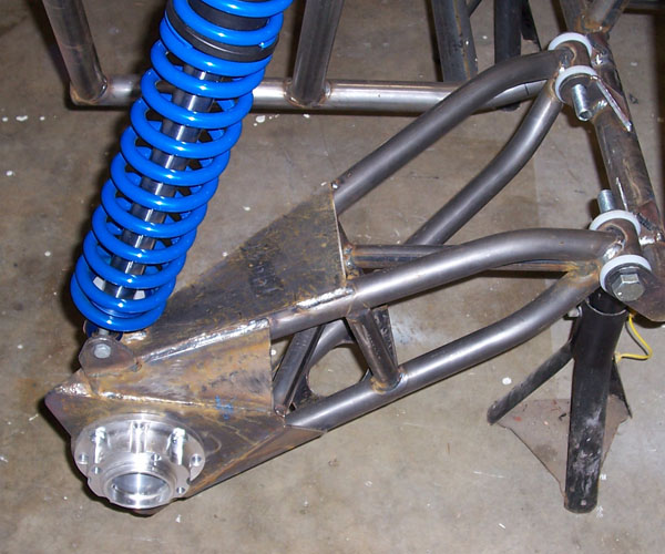

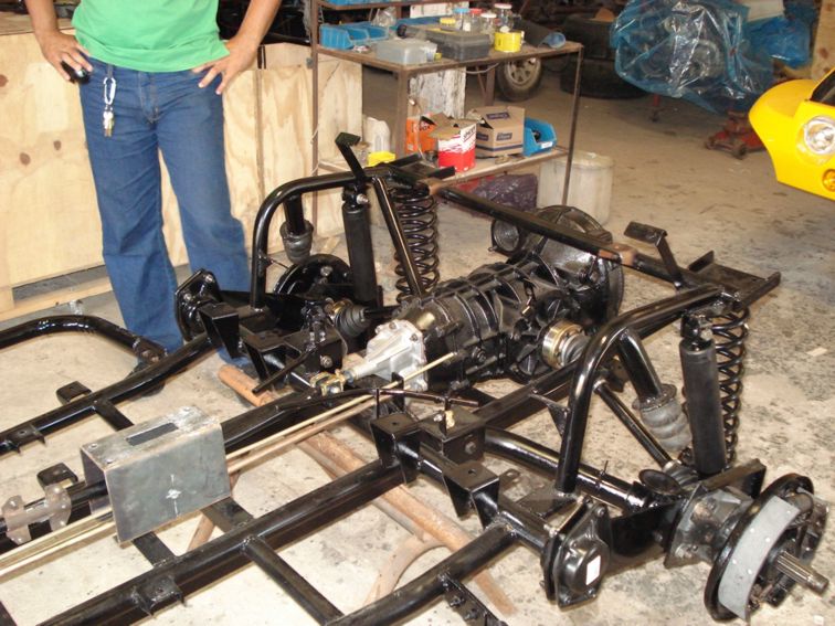

    genhero
    2 Anexo(s)
    Anexo 341998Anexo 341999
    olá amigo, entendi e axei mto interessante essa suspa traseira que planeja, o dificil será reforçar bem ou travar bem o cubo para que suporte as pancadas de trabalho. Veja essas suspensões que axei por ai...

    Essa primeira foto nada mais é qie uma IRS americana que comentei anteriormente.
    O problema de fazer ela assim é que terá a redução no lugar daquele cubo ali e irá pular pra C$&#%#*
    Entãoo..
    vou fazer como citei agora a pouco para o Veneno. acho que ficará bom.
