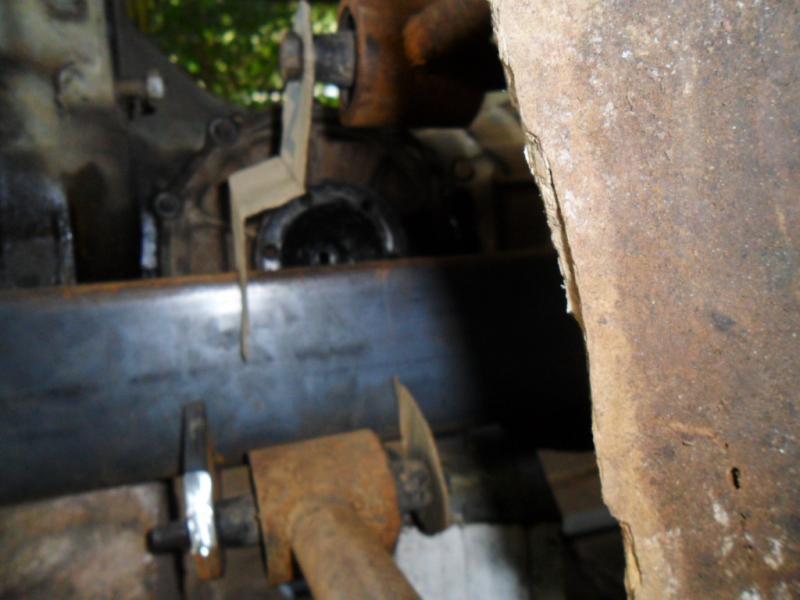

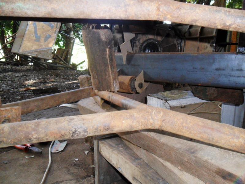

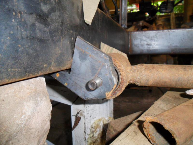

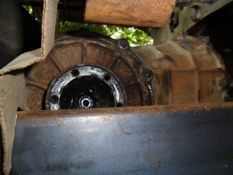

    7 Anexo(s)
    Segue fotos do que consegui fazer no final de semana passado.
    Utilizei uma caixa de variante 2 para ter uma base de onde o diferencial do gol ficará na frente.
    Anexo 343207Anexo 343208Anexo 343209Anexo 343210Anexo 343211Anexo 343212Anexo 343213
    Como podem ver fiz alguns gabaritos de papelão para os suportes das balanças dianteiras.
    vou fazer um corte no chassi em U e reforçar com a metade de um tubo daí. o suporte superior da balança terá de ser em S, pois irá passar o semieixo no meio
