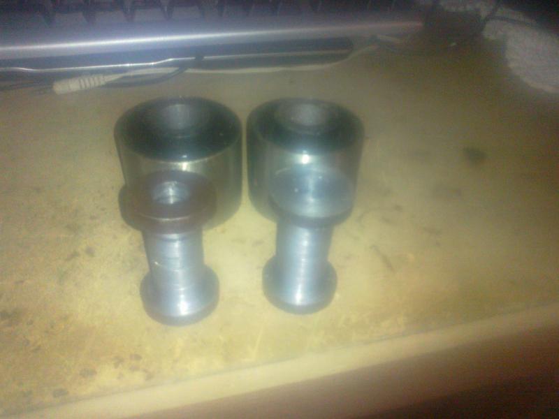

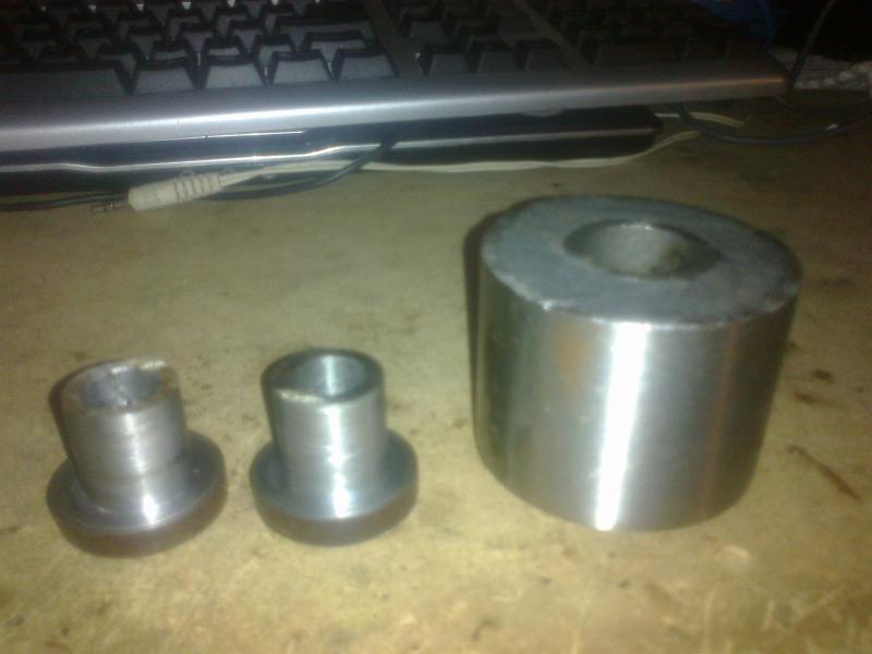

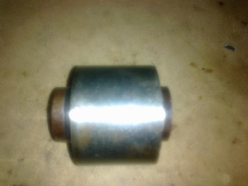

    Segue fotos das buchas que irei usar na traseira.
    São as buchas do feche de mola dianteiro do caminhão mercedes cortadas ao meio.
    As buchas tem 19mm interno e como vou usar parafusos m12 fiz umas "flanges" para acoplar nas buchas.
    Fiz hoje a tarde no torno mesmo, e ainda nem fiz o acabamento.
    Usei essas buchas pois tenho um amigo que faz suspensão 4link para jeeps e ele usa essas buchas. ele usava varias outras mais nunca duravam, e estas estão durando por ser um material mais duro.
    Segue fotinhos tiradas do celular mesmo, mais dá para ter ideia.

    salve vini ..... gostei das buchas .... no meu caso que saerá duplo a tambem estava a procura de buchas que se encaixassem neste perfiu e estas talves serão as mais indicadas .... mas elas tem boa torção , não vão ficar muito duras ??? aguardo !!!
  • 15/05/2012, 21:20
    vinijost
    Postado originalmente por mec art Ver Post
    E ai meu garoto, as buchas tem boa torção sim... e estas não acontece que nem algumas de soltar o pino de dentro da borracha.
    e são baratas cara. paguei 30 pila pra cada bucha, e dá pra fazer 2 de 1, então saiu 15 pila cara uma. o serviço de torno não tem como contar, mais dá um trabalho razoável se quiser passar o furo 19mm para 12mm ou 14mm.
    acho que um m12 já é o suficiente (igual eu fiz)
    fiquei um més indo em autopeças e olhando catálogos até que achei estas e são muito boas.

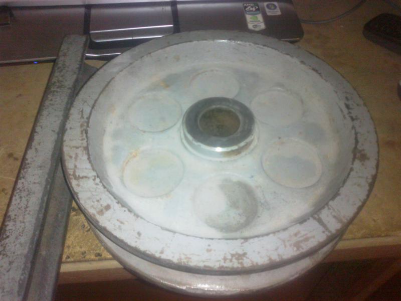

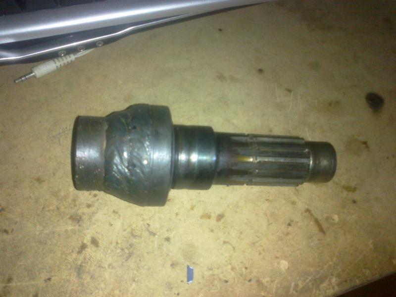

    Segue fotos da adaptação do eixo de entrada da redução adaptado para homocinética.
    peguei um cubo de gol e torneei ele e soldei no eixo da redução.
    Anexo 347598Anexo 347599

    Me diz uma coisa, esse eixo de entrada da redução que preparastes para homocinética era de cardã ou de canela??????
    grande abraço
  • 20/05/2012, 19:14
    miguéh
    amigo como tu vai faze pra prender as homocineticas ali pq elas são parafusadas, eu to pretendendo fazer o msm mas com uma tulipa dai fica com duas deslizantes que teria que comprar as homocineticas ja tenho se puder me ajudar!
