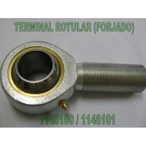

    não use buchas nem pivos use terminais rotulares fica otra coisa não cede e trabalha melhor que td

    ROTULADORES?????? Linha agricola!!!! DE NOVO!!! rsrsrsrs , rotuladoress bem fortes. Procure por terminais do tirante do eixo traseiro colheitadeira john deere 1175, eu não qto custa mas não são peças fracas e nem enormes como a maioria das peças de colheitadeira. deve er de outras marcas e modelos tb, te passei esta pq é uma que conheço.

    de noite te posto fotos deste rotulador.

    isso mesmo maquinas agricolas usam bastante esses terminais o custo é meio alto mas depende do uso vale a pena dá pra fazer as suspensões com um curso enorme vo ver se tiro algumas fotos de um kart cross que tem aki o cara fez as balaças traseiras com os terminas prendeu dois amortecedores pelas astes e colocou duas molas traseiras de gol imagina o curso que ficou isso ah e com os semieixos do gol tbm so colocou duas deslizantes juntas fico monstro a minha ideia pra gaiola seria mais ou menos essa!
    Anexo 342311

    Estes terminais rotulares vc encontra em lojas que vendem rolamentos, correias, graxeiras... manutenção em geral.
    Eu comprei pra fazer o tirante da minha garapeira. Paguei 60 e pouco cada um.
    Tem de varias bitolas, rosca interna externa....
    Eu peguei um com rosca externa M12 igual da foto acima, ele aguenta até 1200 quilos.
