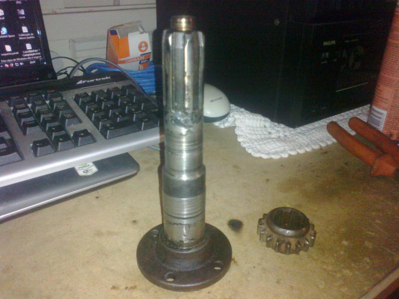

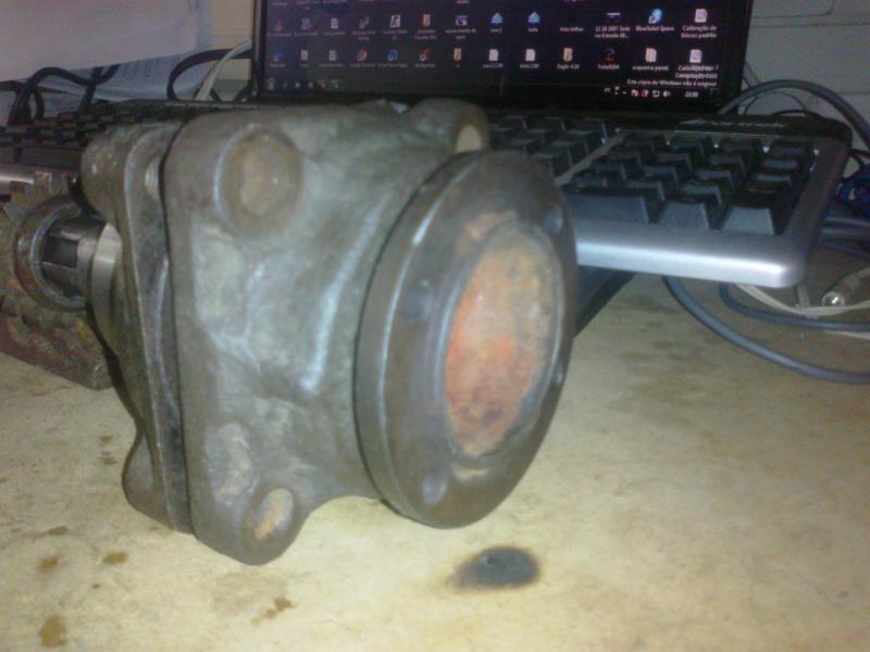

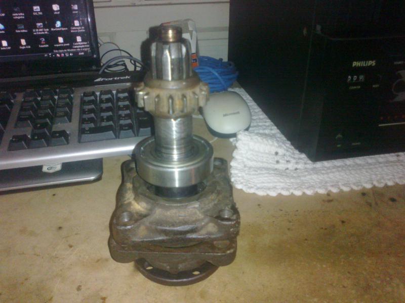

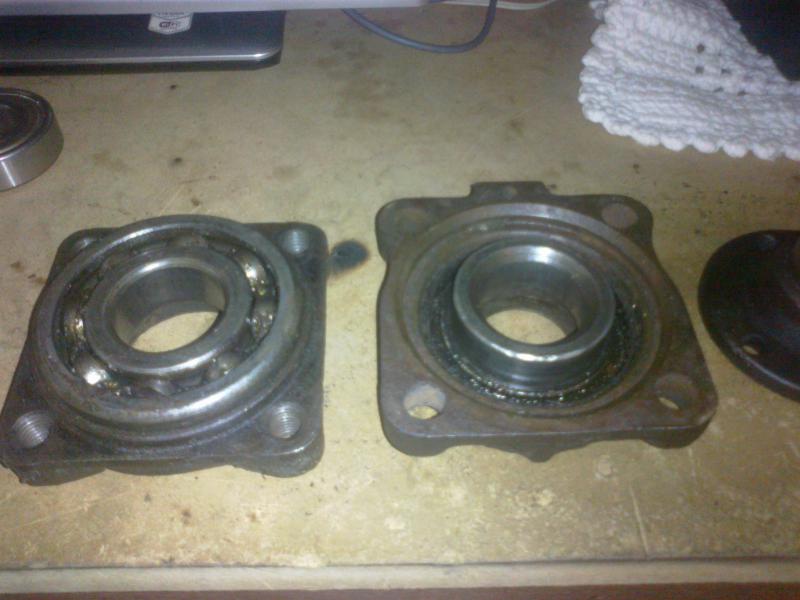

    Pessoal segue fotos do eixo da caixa de engate e desengate.
    é parecido com a que o Mec fez.
    usei para fazer,
    1 eixo entalhado da ré do fusca.
    1 engrenagem da ré do fusca
    1 ponta da carcaça da ponta de eixo do fusca
    1 flange que fixa o eixo na ponta de eixo.
    1 rolamento auxiliar para fazer com 2 rolamentos de cada lado.
    1 flange da ponta do eixo macico que é fixado no cardan do chevette.
    1 tulipa lado caixa do passat(onde fixa a homocinética deslizante)
    vou usar essas peças duplamente (uma para caxa lado do eixo)
    estou fazendo uma caixa com chapas de 4mm para banhar tudo em óleo.
    vai ser nada mais que 2 eixos entalhados com uma "luva" (estou usando a engrenagem da ré do fusca) para engatar e desengatar com um garfo.
    as fotos são de um lado do eixo e as peças para fazer o outro lado.
    segue umas fotos parcial do eixo entalhado completo ja e como vai ser o sistema de engate. falta só chanfrar e soldar as peças do outro lado e fazer um furo no eixo entalhado para que o "pino" que deixei no eixo ja soldado entre e faça um "guia" para a luva deslizar.
    segue fotos.
    Aqui dá pra ver o pino e só falta o furo no outro eixo entalhado para ficar certinho
    Anexo 350496Anexo 350498Anexo 350487

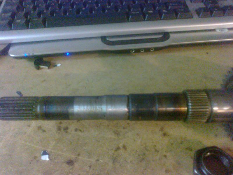

    Fotos das peças usadas..
    Anexo 350490Anexo 350493Anexo 350494

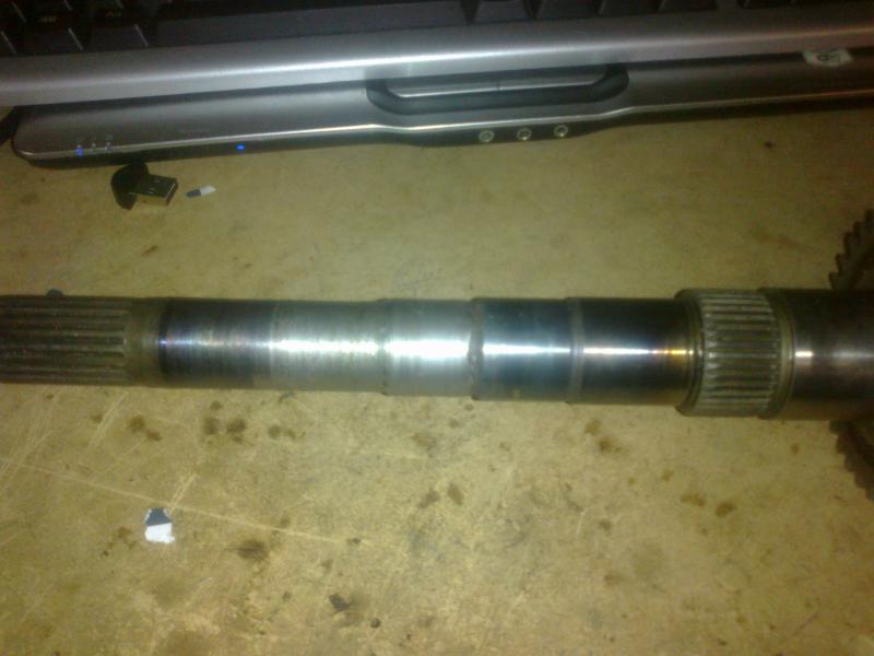

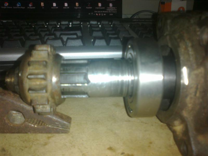

    Fotos do eixo soldado e torneado
    Anexo 350495Anexo 350484Anexo 350491Anexo 350485Anexo 350489
    este rolamento que coloquei ali a mais é para reforçar e para ficar 2 de cada lado.
    Falta o tubo que torneei para ficar por fora deste rolamento. o tubo será soldado naquela flange do lado direito.
    aqui com o conjunto de um lado pronto.
    já, já mais fotos.
    Anexo 350486
    Mec, queria saber de o porque voce usou 3 engrenagens emendadas se uma só já chega para fazer o acoplamento entre os eixos entalhados.
    De repente vou usar 2 engrenagens. para pegar mais parte do eixo.
  • 31/05/2012, 16:19
    BrunoHolz
    Vini, acho que uma engrenagem só ficaria muito frágil tbm.. Ficou muito bom o serviço.. parabéns.. Voce tem torno em casa ?
    Abraço..

    Pois é.. vou ver se coloco duas.
    Tenho torno na faculdade, mais o coitadinho que uso tem desemprego, dai fica difícil fazer um serviço caprichado.
    Mais pelo menos consigo fazer o que preciso.
    Segue foto da flange completa.

    Segue fotos do pinhão de traz emendado com a ponta do pinhão do chevette.
    Falta fazer a rosca agora só.
    Alguem sabe que retentor dá para usar na tampa da caixa?
    Anexo 354204Anexo 354205Anexo 354206Anexo 354207
