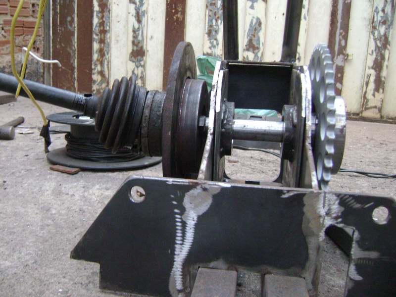

    Segue umas fotos do motorzinho montado...

    segue fotos da alavanca que criei para colocar as marchas na posição ideal.
    e uma foto da traseira com todas luses de sinalização
    valeu!

    Valeu Cara.. eu antes andava com as marchas na posição invertida.. mas fica bem melhor na posição original..
    porque como vai ser mais um carro para min para o dia-dia.. então não quero por engano ficar errando as marchas.. e olha.. fiz alguma tentativa para inverter o sentido.. e só consegui desta maneira... e ficou tão leve que as marchas entram só com tapinhas..
