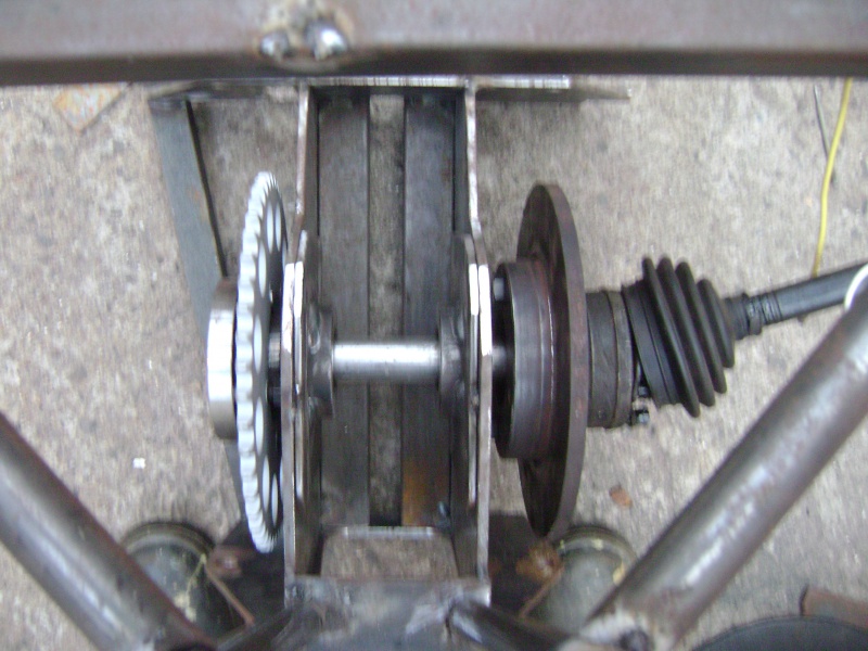

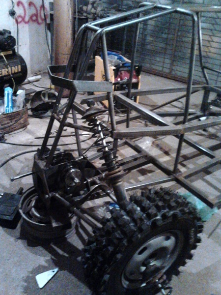

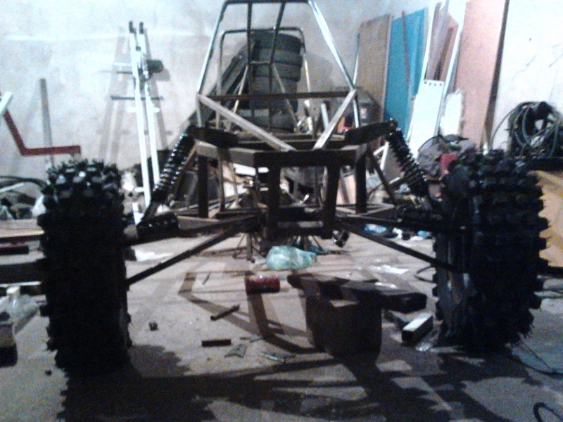

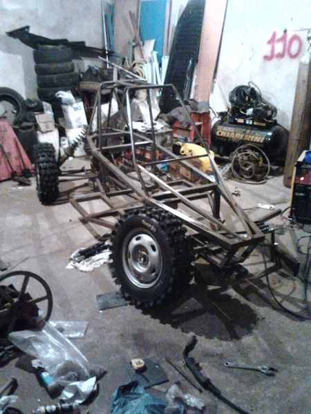

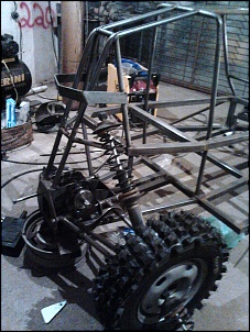

    Boa tarde pessoal,queria uma opiniao de vocês mesmo eu não fazendo parte desse tópico..
    meu irmao achou um motor 1.8 pra por no kart cross piranha que estou terminando de montar..
    mais como o projeto eh feito pra motor de moto,o que vcs acham??? daria mt trampo neh,trocar td e adaptar o 1.8...
    e ele teve a ideia de por esse,pq a traseira do kart ta meio pesadinha...
    ai ele ta achando que o kart nao vai ficar mt bom com o motor de moto,( no caso um 600cc)..
    queria a opiniao ae de alguem sobre isso.. pois quando for por o motor,eu queria por o 600cc ou da tenere, ou da XT ou da Hornet...
    Não sei o que faço...
    se alguem souber algo e puder me ajudar me dando alguma dica eu agradeço..
    abraço a todos

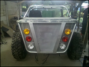

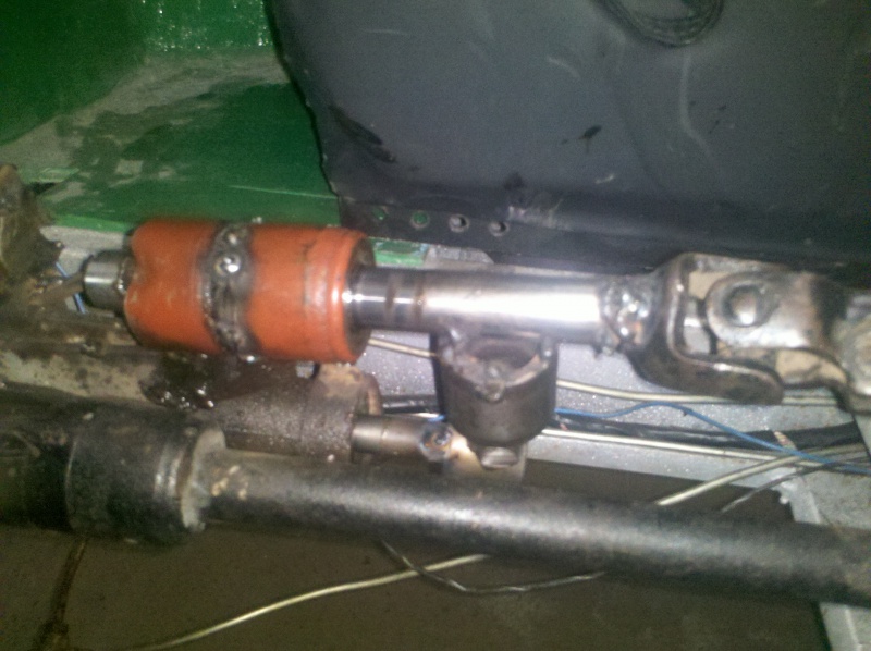

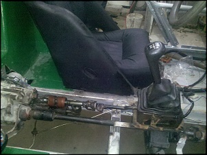

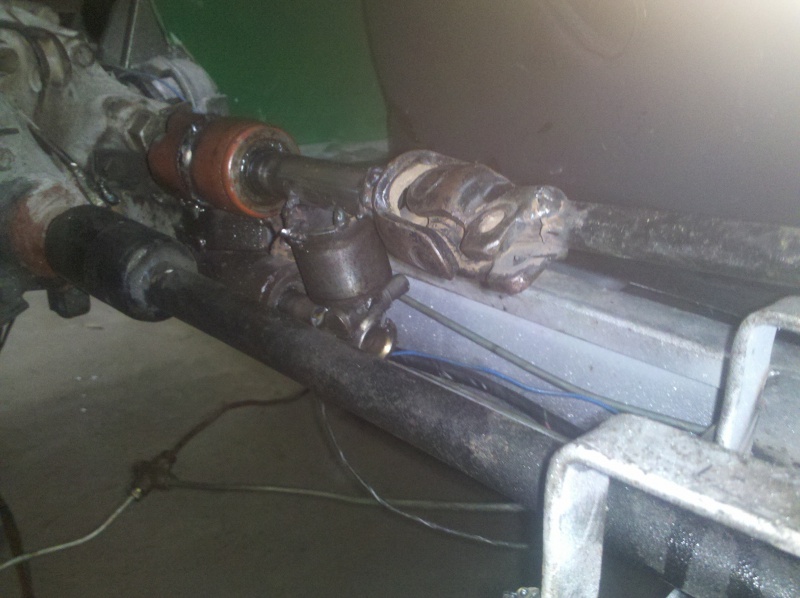

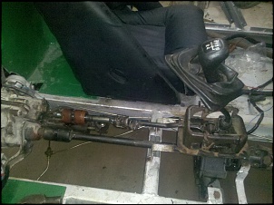

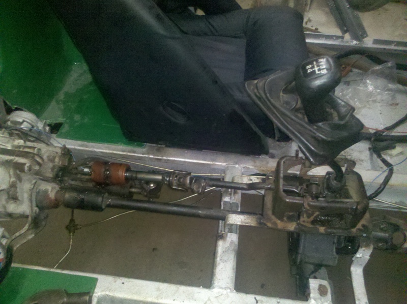

    segue fotos da alavanca que criei para colocar as marchas na posição ideal.
    e uma foto da traseira com todas luses de sinalização
    valeu!
    Miniaturas de Anexos Miniaturas de Anexos -img_20130809_165507.jpg   -img_20130809_165543.jpg   -img_20130809_165604.jpg   -img_20130809_165731.jpg   -img_20130809_165743.jpg

    Show de bola vini, a minha eu vou deixar original do chevette, só que a caixa ta atras então as marchas vão ficar invertidas, rsssss

    Valeu Cara.. eu antes andava com as marchas na posição invertida.. mas fica bem melhor na posição original..
    porque como vai ser mais um carro para min para o dia-dia.. então não quero por engano ficar errando as marchas.. e olha.. fiz alguma tentativa para inverter o sentido.. e só consegui desta maneira... e ficou tão leve que as marchas entram só com tapinhas..
    Valeww!
