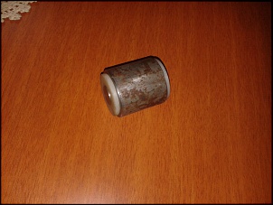

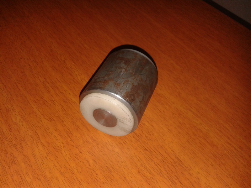

    Daee pessoal..
    Minha suspensao traseira com links nao se comportou muito bem com tantas buchas.. mesmo sendo de caminhao elas Sedem bastante.. Fazendo a reduzida soquear...
    Vou fazer um duplo A com terminais de direcao de caminhao..
    Enquanto junto uma grana para fazer o duplo A para ir andando irei fazer um A igual da kombi para fixar a reduzida.
    Sei que irá pular.. mas pelo menos posso ir andando.. fiz as buchas das balancas de tecnil fico 10. Segue foto.. Depois com o duplo A termino com os pulos...
    vou fazer os bracos agora com varios tubos de 1" por 2,65 de parede.. uns 3 bracos paralelos vindo de cada bucha do A. Valeu!!!
    Miniaturas de Anexos Miniaturas de Anexos -20140731_195851.jpg   -20140731_195846.jpg

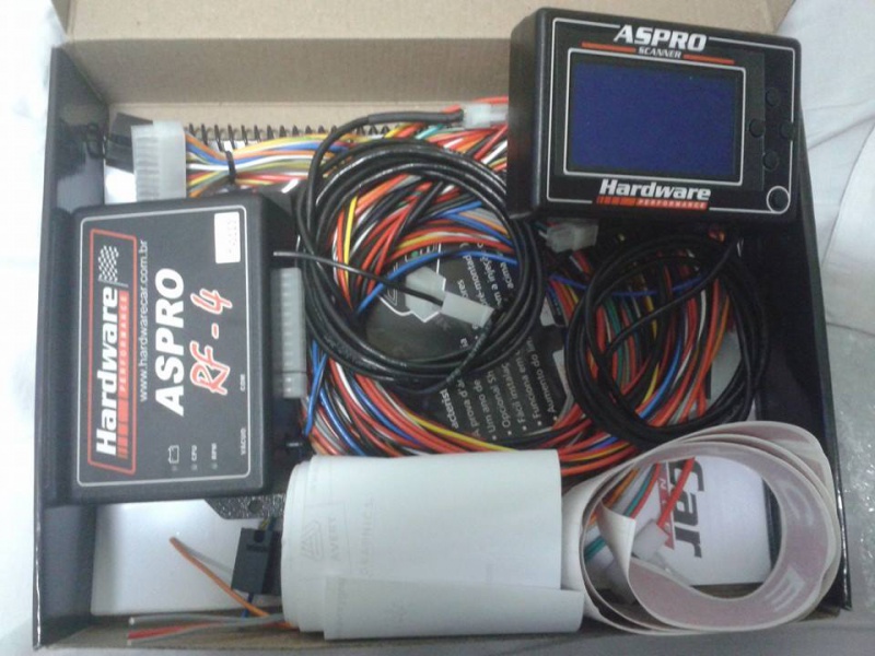

    Tá na mão o brinquedinho.. sexta quando voltar para casa começo a instalar..
    final se semana faço um vídeo dela funcionando..
    Valeu!!!
    PS: Parece que esse fórum tá meio morto ou é só impressão?
    Miniaturas de Anexos Miniaturas de Anexos -10574228_706187479453940_5059302348589953470_n.jpg
