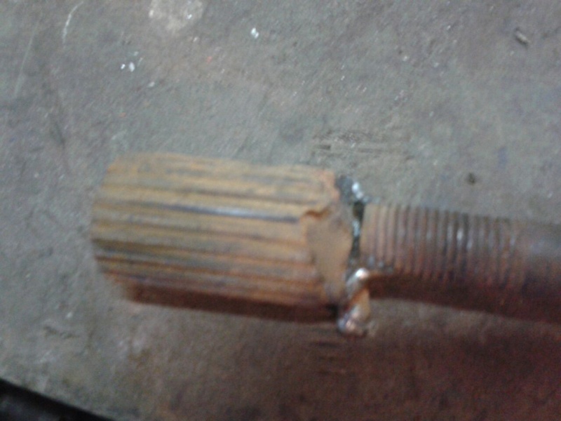

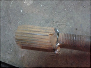

    Estou trocando os dois eixos traseiros por cardãs da kombi.
    Pois quebrei os dois lados atras.
    E o interessante é que quebrou a ponta da homocinética de roda, onde vai a porca.. As homocinéticas ficaram intactas..
    Comprei os cardãs com as tulipas da caixa, dai não tem nenhuma adaptação a fazer..
    vou postar uma foto do resto da ponta da homocinética..

    Segue foto. Tive que soldar um parafuso ora tirar. .

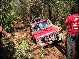

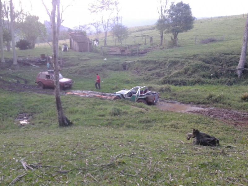

    Daee gurizada.. sábado fui dar uma banda de novo e como ainda não chegou meus cardãs coloquei outras homocinéticas e quebrou de novo as duas traseiras.. mas agora foi as homocinéticas.
    Na volta tinha um banhado e coloquei uma terceira reduzida e quando estava quase saindo o motor deu uma cortada de giro e estourou a correia do alternador e entro no meio da correia ponto e estourou tudo...
    Mas domingo troquei a correia ponto e sorte não atropelou as valvulas..
    Sorte.. porque o meu motor é bem taxado..
    Estou a espera dos cardãs.
    Consegui 62 cm de vão livre!!
    A dianteira está funcionando perfeitamente!!
    Só preciso colocar um amortecedor de direção mais pesado.. está passarinhando um pouco.. meio leve quando andando ligeiro.. valeu!!
    E novidades..
    Comprei um bloqueio aqueles de 80% para a dianteira..
    Agora é 100% atras e 80% na frente..
    Acho que não vai judiar tanto a traseira..
    Porque a dianteira estava meio sem eficiência..
    Vou postar umas fotos.. valeu!
