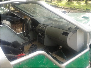

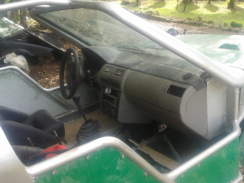

    O problema é o encaixe exato do pneu. por isso decidi deixar o aro da moto.. fica mais facil..
    Daee galera.. fui dar uma volta com o bichinho final de semana... fico legal.. a unica coisa é que vou dar que ajustar aquela reduzida que fiz entre o motor e caixa.. fico um afastado o grupo.. fora isso fico legal..
    segue fotos...

    A altura ficou boa.. rsrsrsrsrs

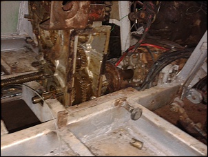

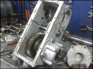

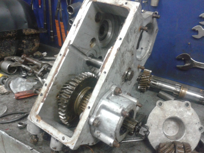

    Pessoal..
    nao estava contente com o conjunto...
    mudei o projeto para diferencial do gol.. caixa chevette 4m e reduzida de uma land rover 1946
    a caixa é tao robusta.. carcaça de alumínio.. e a mesma estética que a do willys..
    Miniaturas de Anexos Miniaturas de Anexos -img-20140702-wa0008.jpg   -img-20140702-wa0010.jpg   -img-20140702-wa0012.jpg

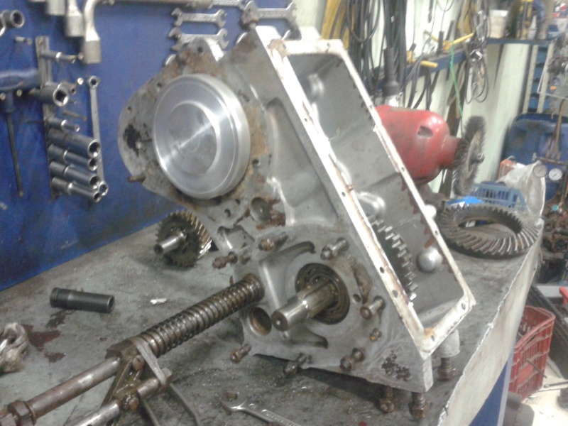

    Segue fotos das tampas da reduzida... fecha de um lado e abre de outro.. breve mais fotos.. e terei que virar os dif de ponta cabeca... hahaha

    Citação Postado originalmente por vinijost Ver Post
    que redução é esta Vini?
  • #344
    Usuário Avatar de vinijost
    21/10/2008
    Porto Alegre/Igrejinha RS/RS
    35
    1,358
    Citação Postado originalmente por Glenio Ferraz Ver Post
    Land rover 1946
    Mas que achado.....

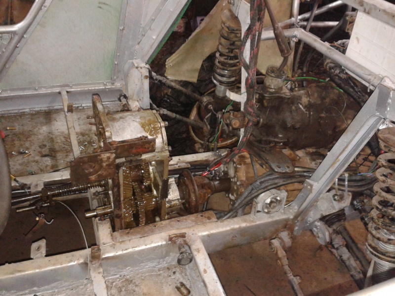

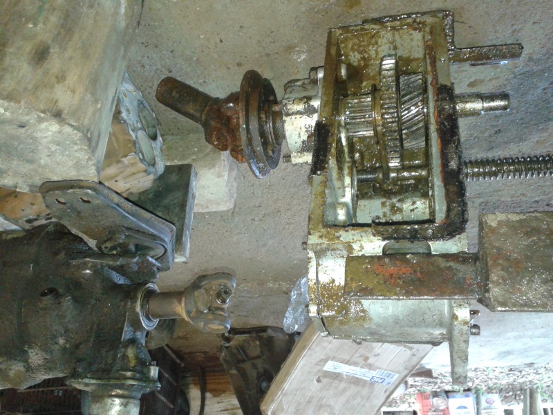

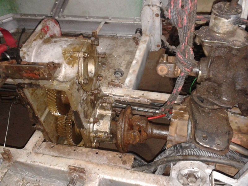

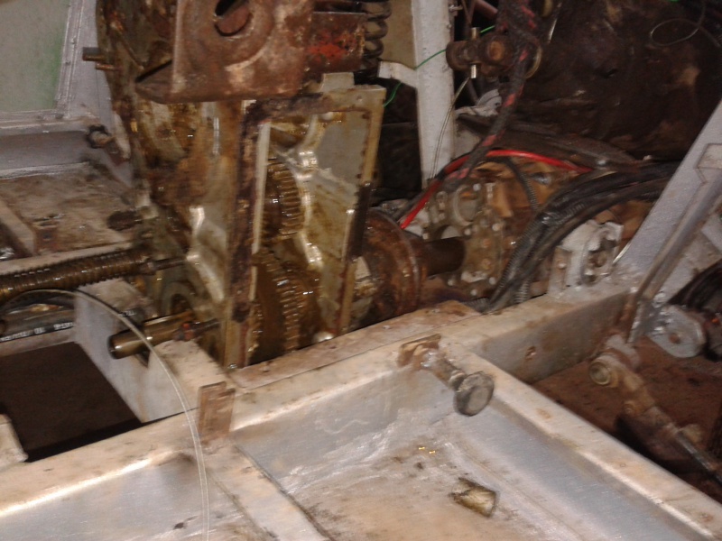

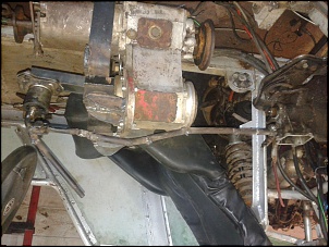

    Segue fotos dos suportes da caixa reduzida.. foi colocada na vertical.. dai tive que refazer os suportes para os coxins.. dois do motor ap dos lafos e dois em cima. Amanha posto as fotos.. to mandando do cel e ta ficando de ponta cabeca..

    segue fotos..

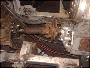

    Alavanca feita da alavanca do chevette mesmo.. fico uma tetéia..
