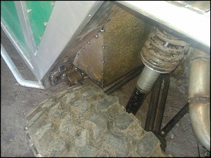

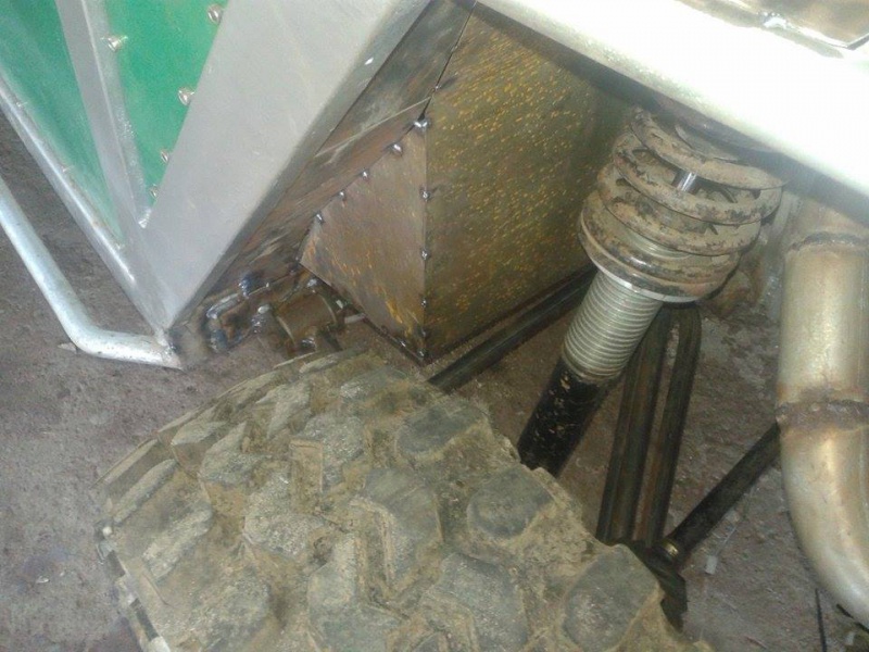

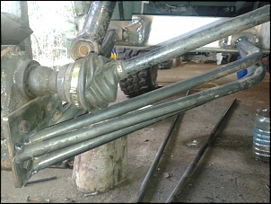

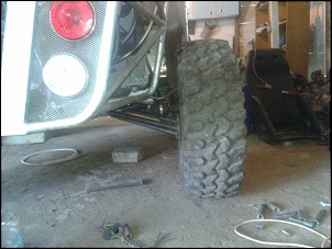

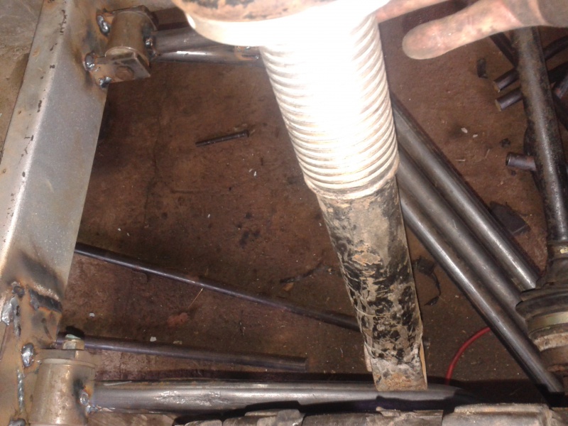

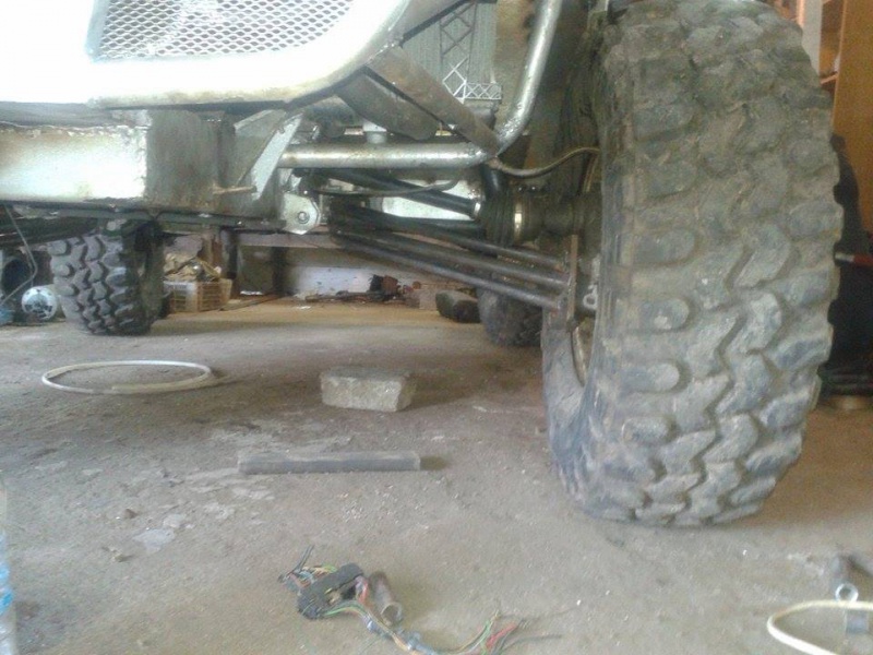

    Segue fotos da balança traseira..

    Citação Postado originalmente por vinijost Ver Post
    E esse ano vai anda......hahaha
    o pior que assim deve pular
    valew

    Citação Postado originalmente por mali9ski Ver Post
    E esse ano vai anda......hahahao pior que assim deve pularvalew

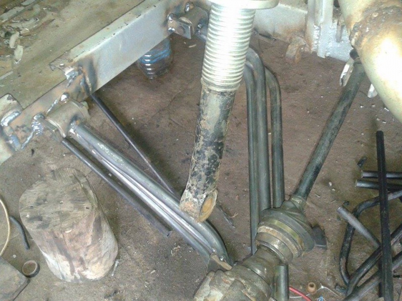

    Deixe pular.. mais tarde faço um duplo A.. pelo menos nao vai ceder... mais vai andar.. vlw.. ahh os amortecedores foram feitos e foi fechado todas as válvulas. . E feito um unico furo de 0,5mm entao ficaram super duros.. dai dinuo o pulo. . Vlww

    Com as 4 pegando deve diminuir os pulos. . Porque dai a dianteira puxa...

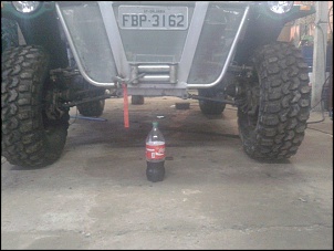

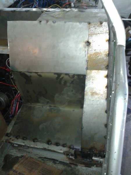

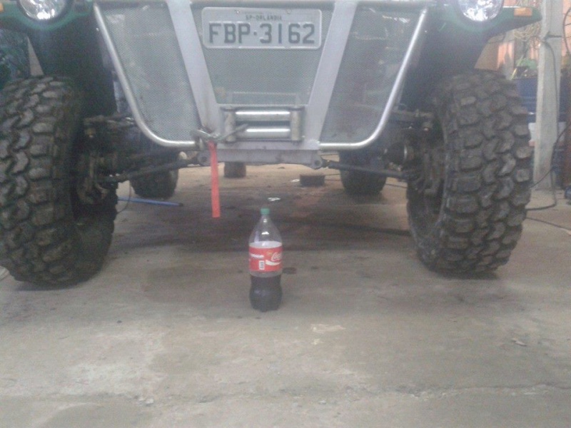

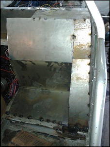

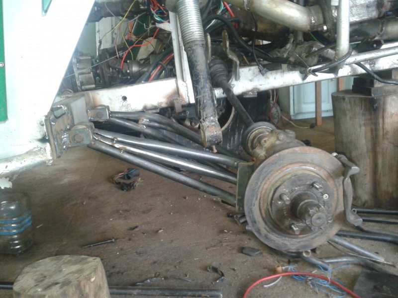

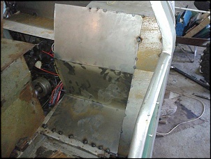

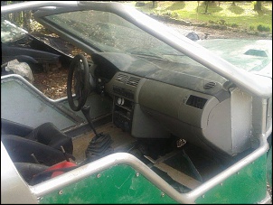

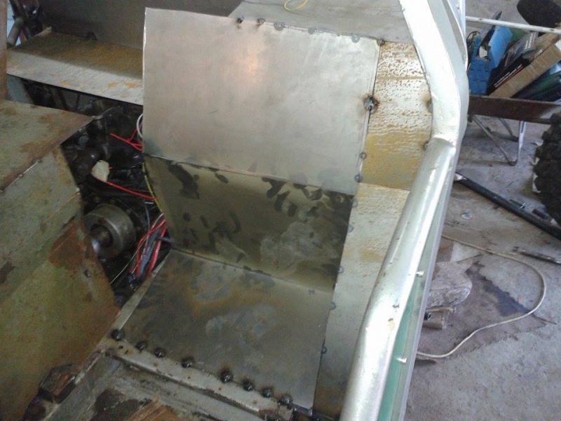

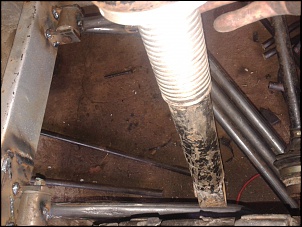

    Segue fotos.. a suspensão traseira ta pronta.
    To terminando o interior...
    Final de semana que vem ta pronto..
    So tenho mais os finds para trabalhar nela..

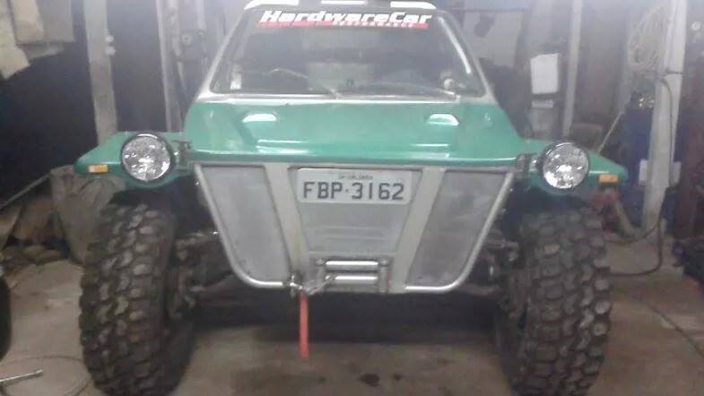

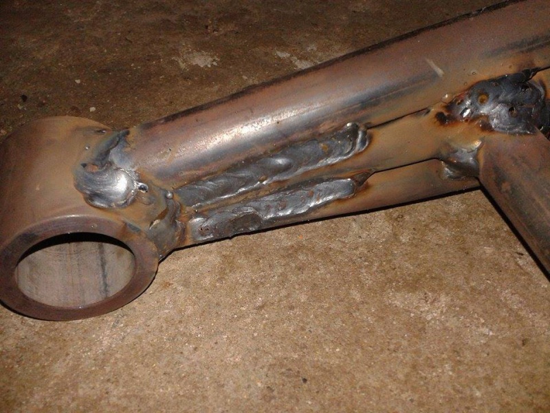

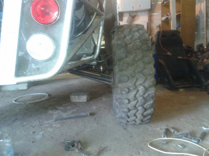

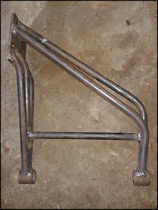

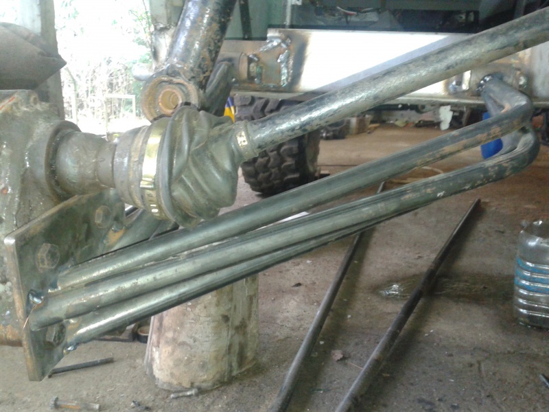

    segue novas fotos...
    Fui dar uma volta ontem e tudo certo até agora!
    sábado vai ser o teste oficial.. dai posto uns videos
    conclusões..
    como para ficar mais simples fiz uma suspensao IRS atras ficou pulando um pouco..
    Só no 4x2
    mas no 4x4 e 4x4 reduzido não pula nada... porque a dianteira puxa parelho..
    fico show de andar..
    segue umas fotos atualizadas
    valeu!!
    E comentem!!!!
