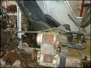

  • #350
    Usuário Avatar de vinijost
    21/10/2008
    Porto Alegre/Igrejinha RS/RS
    35
    1,358
    Segue Foto

  • #351
    Citação Postado originalmente por vinijost Ver Post
    Segue Foto
    ola, Vini esse trambulador ficou bom, tentei montar assim mas faltava angulo para os lados, essa tua é de 4 ou 5 marchas
  • #352
    21/10/2008
    35
    1,358
    Citação Postado originalmente por Glenio Ferraz Ver Post
    Daee.. cara é 4... o que faz dar angulo é onde se posiciona na alavanca a bucha que faz puxar... mas ficou bem curta e bem justa!!. Valeu..

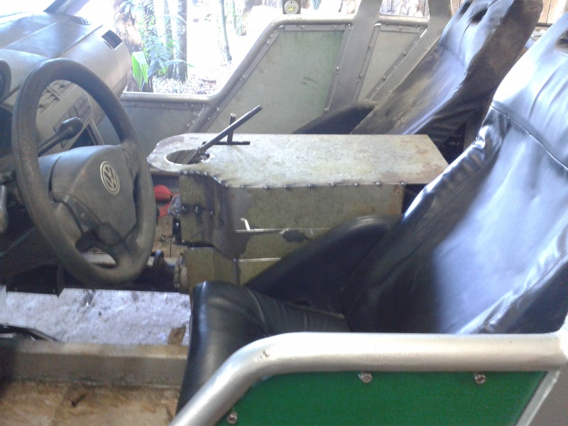

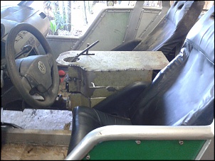

  • #353
    21/10/2008
    35
    1,358
    Segue foto do inicio da criacao do console central.. depois so mandar estofar o apoia braço. . Ehehehe
    hahaha.... ta ficam xique demais....

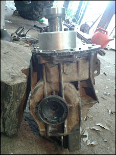

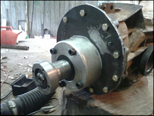

  • #359
    21/10/2008
    35
    1,358

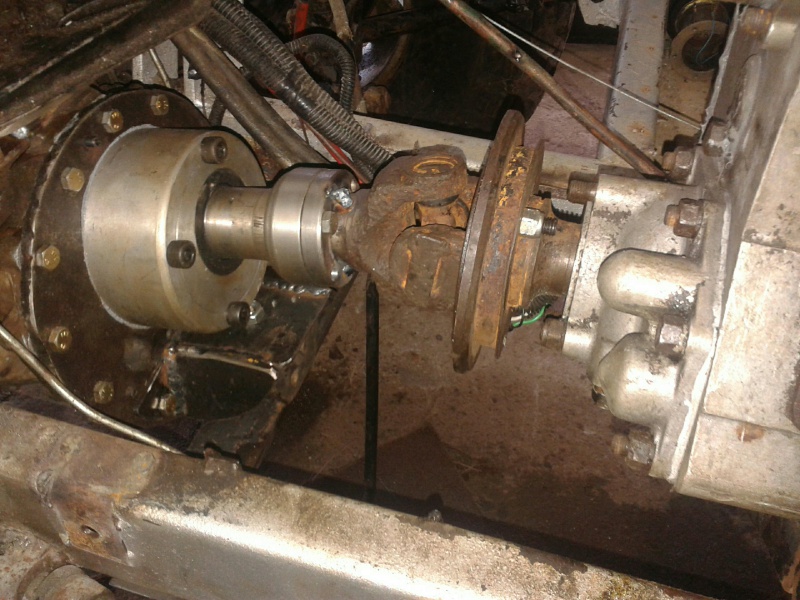

    Segue fotos do diferencial traseiro. . Foi colocado o rolamento do pinhao do fusca no pinhao do gol.. porque o gol só tem aquele rolamento agulha contra a caixa satelite
    .. o do fusca é bipartido com 0 folga.. e bem robusto.. fico 100%
    Sem soldas no pinhao.. usei uma engrenagem que era fixa no pinhao pra ussr o entalhado dela pra fazer a flange que fixa o Cardan. Amanha fotos do dif montado no lugar. . Vai de ponta cabeca..
    Miniaturas de Anexos Miniaturas de Anexos -img_20140723_094044.jpg   -img_20140723_094017.jpg   -img_20140723_093941.jpg   -20140723_141028.jpg

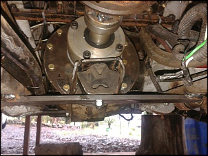

  • #360
    21/10/2008
    35
    1,358
    Diferencial traseiro no lugar
    Miniaturas de Anexos Miniaturas de Anexos -img_20140725_094759.jpg   -img_20140725_094724.jpg
