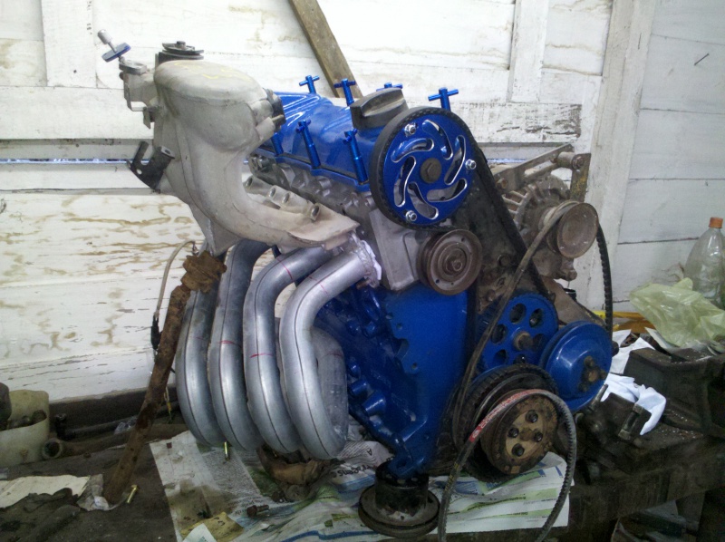

    Usuário Avatar de vinijost
    21/10/2008
    Porto Alegre/Igrejinha RS/RS
    35
    1,358

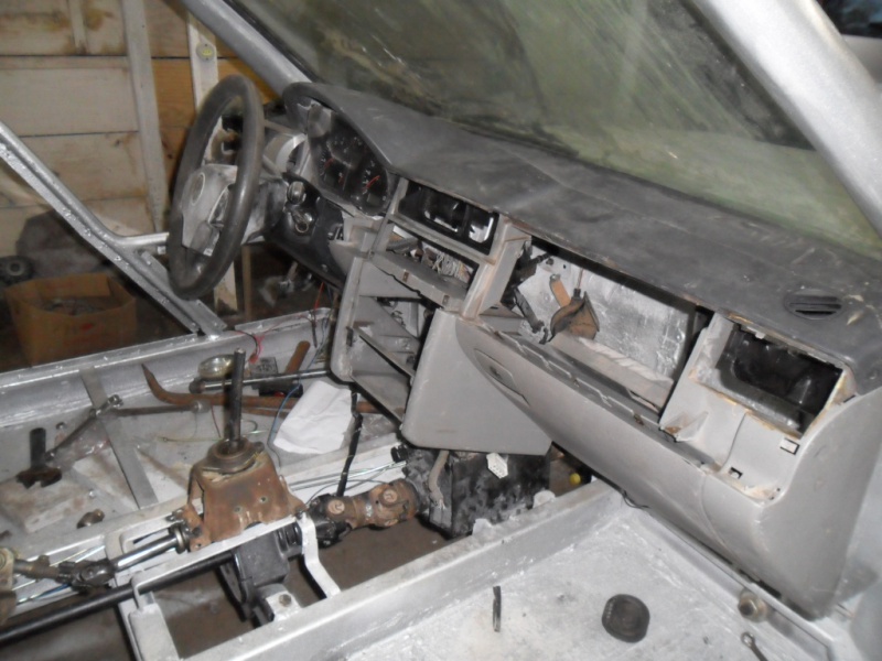

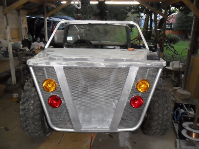

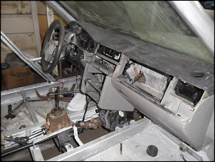

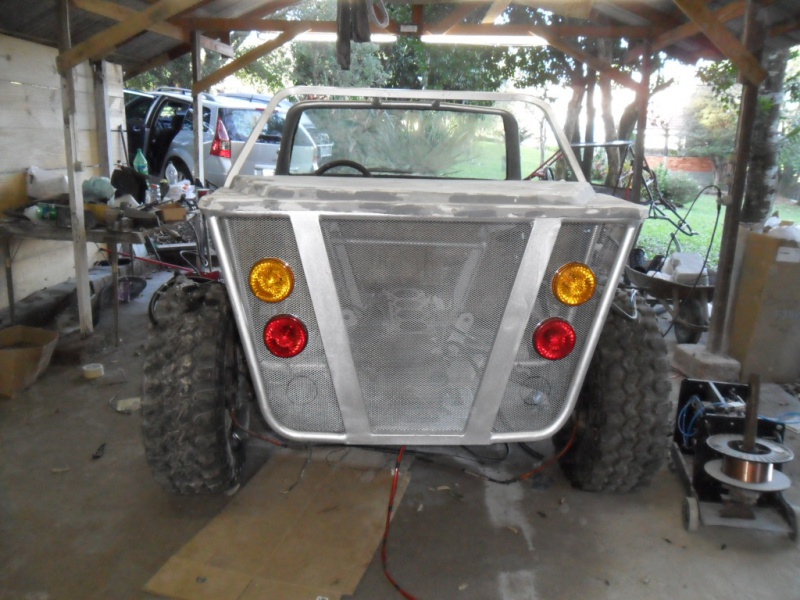

    Segue umas fotos recentes. vlw
    Miniaturas de Anexos Miniaturas de Anexos -sam_2099.jpg   -sam_2101.jpg   -sam_2102.jpg   -sam_2104.jpg   -sam_2105.jpg   -sam_2106.jpg
    Usuário Avatar de mali9ski
    25/05/2010
    37
    1,982
    Citação Postado originalmente por vinijost Ver Post
    E o motor resolveu os problemas....
    valew

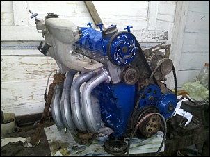

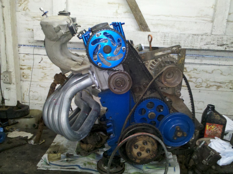

    Segue umas fotos do motorzinho montado...
    Miniaturas de Anexos Miniaturas de Anexos -img_20130730_161414.jpg   -img_20130730_161402.jpg
