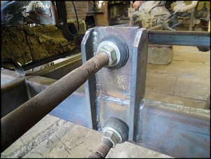

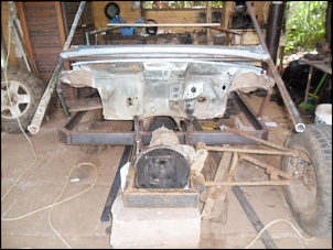

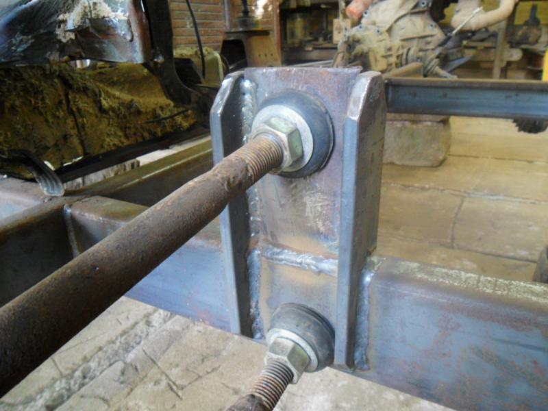

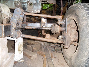

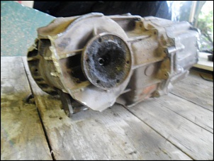

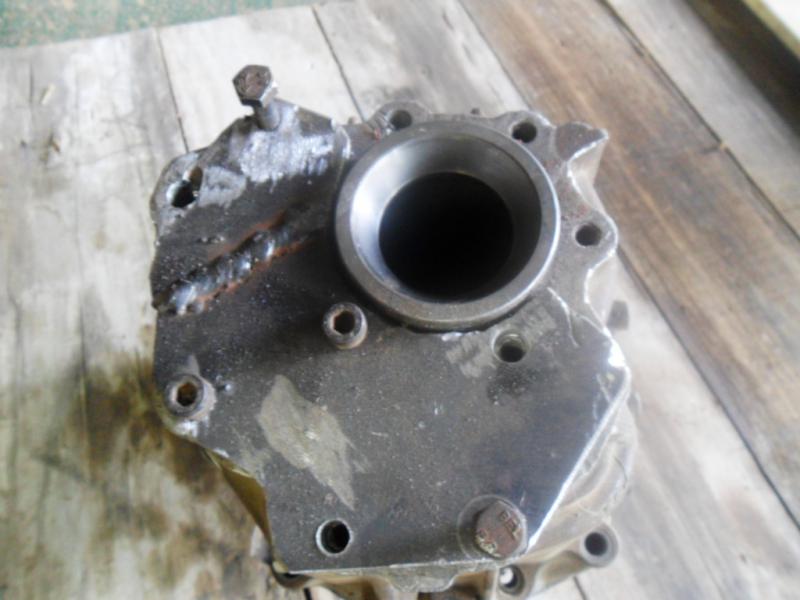

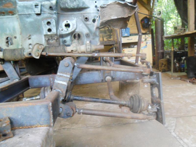

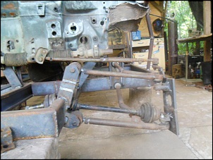

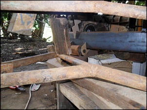

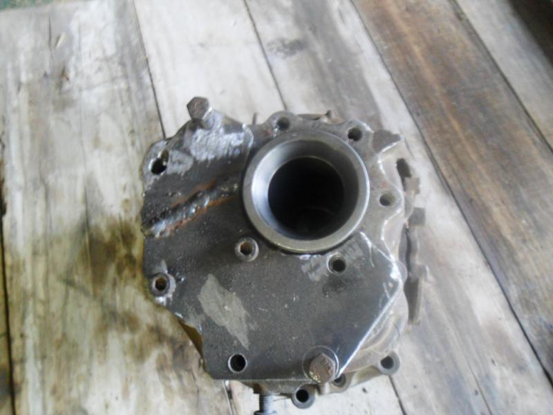

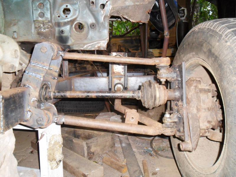

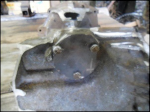

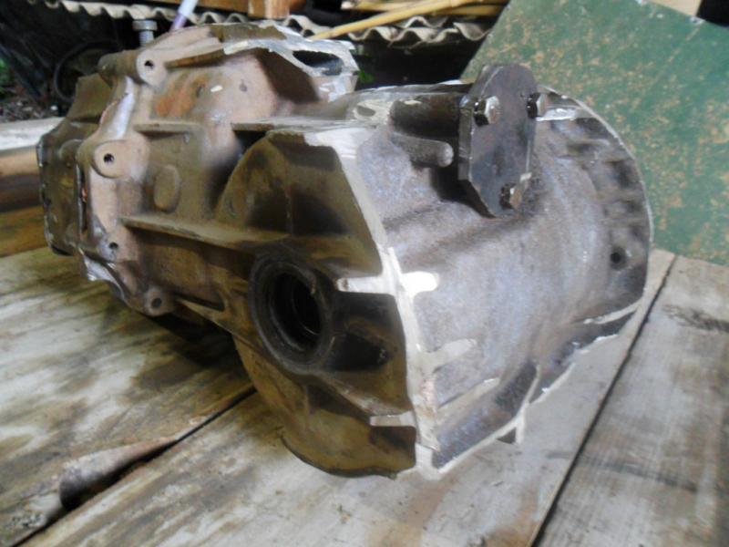

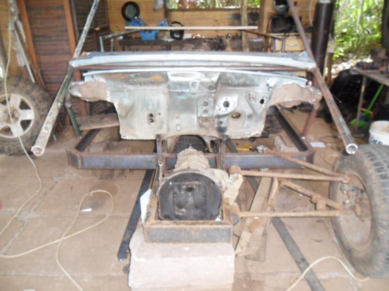

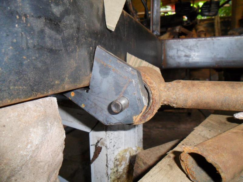

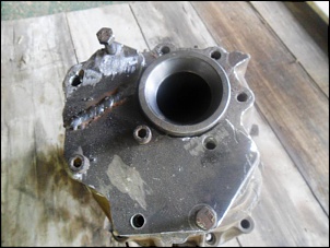

    Salve, Salve galera.. segue fotos.
    Tem umas fotos do diferencial do gol também, e da flange que fiz pra entrada do eixo da prise que não será mais usado e da flange para o eixo do pinhao(Falta retentor)
    Aquele suporte para a redução vai ser reforçado, por enquanto é só um gabarito.
    Aguardo idéias.

    O que acham, vai funcionar? hehee
    COMENTEMM!! rsrsrrsrsrs

    Estou pensando em usar o montante do corcel ali na frente, ao invés de adaptar as do fusca com os pivôs do fusca.
    Com os pivôs do corcel também, o que acham?
    Ou poderei usar os da L200, o inferior e superior.

    Bah piá..vc tá ferinha na solda hein!!! Se puder usa de camionete....flw!
    hehehe.. acha que aguenta? qq acho do H que fiz pra prende as bucha? hehehe acho que não vai entortar.. rsrsrs
    vou ver o pivo da L200, achei bem interessante, será que ele serve no montante do corcel? ia ser bom né? rsrsrs
    Atraz acho que vou fazer uma balança em baixo e em cima um tirante, e mais um tirante vindo da frente pra absorver as pancadas de frente.. ficará igual o seu dai mais com mais um tirante vindo da frente com essas buchas do tirante do opala.
    o que acha?
    dai não vai pular.. Abraços..
