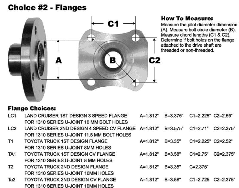

    Como havia dito no post anterior, estou precisando de uma flange para o cardan traseiro.
    Baseado nas medidas da foto, o flange precisa ter:
    - Dimensões: A = 1,81" (4,6cm), B = 3,65" (9,27cm), C1 = 2,42" (6,15cm), C2 = 2,75" (7cm).
    - O eixo da CT tem 3
    2 estrias, diâmetro externo de 1,37" (3,48cm), diâmetro interno de 1,28" (3,25cm).
    - Buraco dos parafusos: diâmetro de 3/8 (0.375" = 0,95cm), sem rosca
    Alguém saberia informar onde consigo essa flange?
    Valeu!

    Como não conseguir achar essa flange por aqui, inclusive pesquisando nos catálogos da Spicer e Rei não achei, tenho duas opções:
    1) Comprar nos EUA;
    2) Fazer uma flange aqui, aproveitando o garfo que veio no SYE.
    Não duvido nada que o custo da segunda opção será maior que o da primeira!

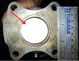

    1) Problema da flange resolvido. Comprei a flange de 32 estrias na Tom Wood's. A flange virá sem os furos, pra que o Meca os faça aqui. Impressionante que é mais fácil, ágil e rápido negociar por email com uma loja nos EUA que por telefone com muitas lojas do Brasil que às vezes estão ali do outro lado da rua!
    E o gringo quando viu minha foto da junta CV teve o cuidado de me explicar que seria necessário "abrir" o centro da junta pra não sofrer interferência da porca do eixo da CT. Até minha foto original ele alterou pra demonstrar!

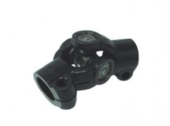

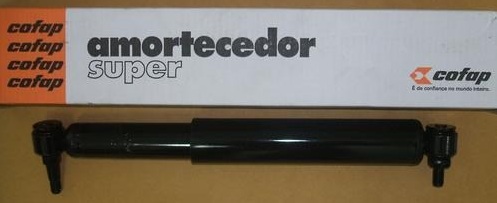

    3) Hj ainda consegui comprar o amortecedor de direção da D-20 Cofap CB-27220 e a junta universal de direção Stahl JU807.

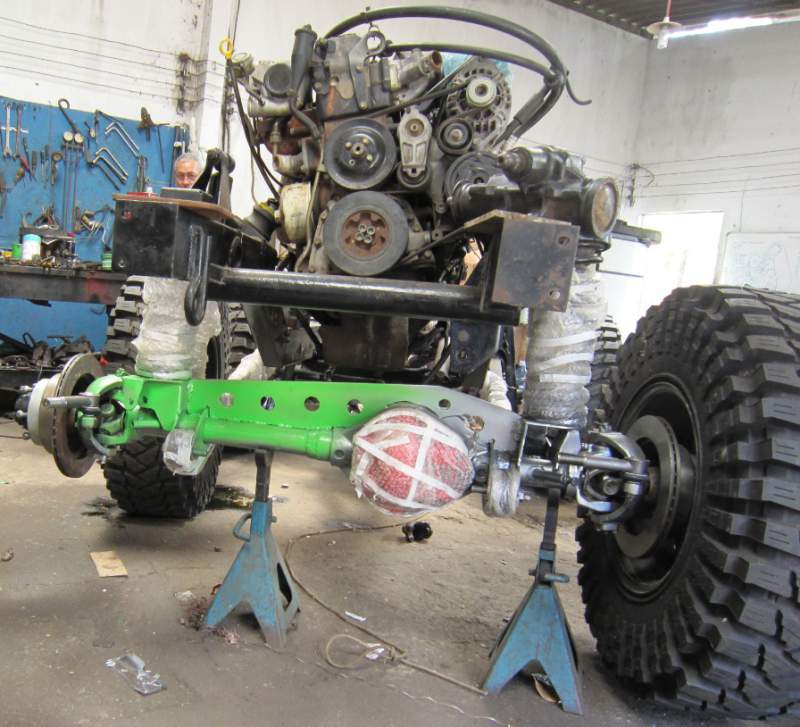

    Caraca, Uxio, tá ficando muuuuuito maneiro. Como está a lata?
    Se estava preparando pra andar no que restasse do mundo acho que jogou dinheiro fora, o mundo ainda não acabou e já anoiteceu no Japão. rssss
    Logo esse monstrinho vai desfilar nas ruas de Salvador e até a Ivete vai olhar pra você.

    Se continuar assim, desanda!Como está a lata?[/QUOTE]O que vc chama de lata, aqui chamamos de chaparia. Amanhã vai um chapista dar uma olhada e fazer o orçamento. Vai precisar mexer em algo na parede corta-fogo pra poder entrar o motor.
