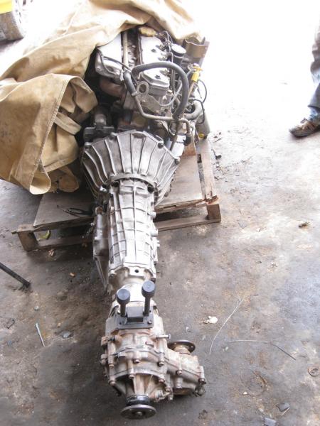

    Ai, pessoal, acabei de montar o conjunto, motor 2.8 diesel + Caixa automatica do opala(zf4hp22) + Tcase Hillux.
    Agora outro problema(para variar) o conjunto esta gigantesco. Colocando o motor no chassi, a ponta de saida do cardã traseiro da tcase esta exatamente junto ao diferencial traseiro.
    So para exemplificar, vou ter que alongar o chassi exatamente a medida e vou por de cardã. Agora a pergunta princial, qual seria o tamanho mimino de carda aceitável?

    Tudo vai depender do curso da suspensão.
    Quanto maior, maior será o angulo do cardan e consequentemente maior será o "estrangulamento" da cruzeta.
    Aliás com essas informações de angulos e distancia seria possivel vc calcular.

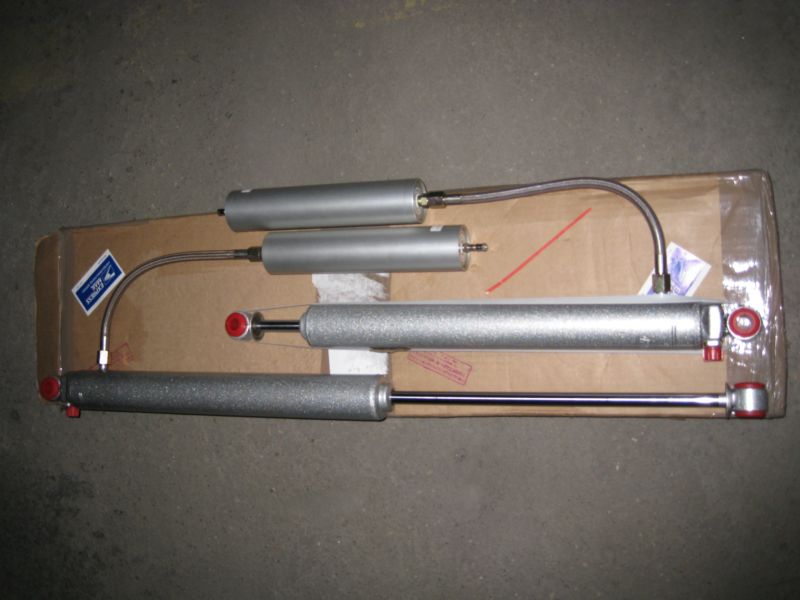

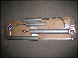

    Ai pessoal, novos presentinhos.
    Amortecedores Rancho com regulagens
    92cm aberto e 54cm fechado = 38cm de curso

    Citação Postado originalmente por Xavier4x4 Ver Post
    onde comprou e pagou qto??

    x2!!!!
    Abraço,
    MARILSON

    Marcel, respondido por MP

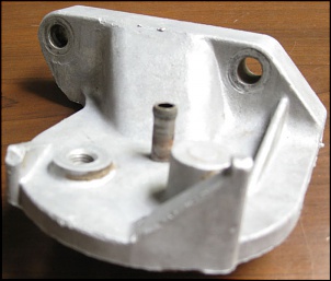

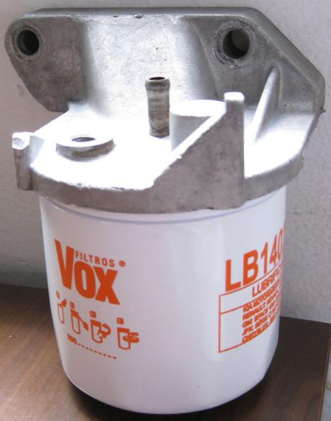

    Ai pessoal, achei um suporte com filtro de óleo para colocar para a caixa automatica ZF4HP22, o que acham? Não é necessário, mas acho que seria bom certo! Acho que é da Kia Sportage.
    Um abraço
    Miniaturas de Anexos Miniaturas de Anexos Lata-de-Lixo...-suporte-de-filtro-de-oleo.jpg   Lata-de-Lixo...-suporte-de-filtro-de-oleo2.jpg

    E as Fotos do conjunto montado:

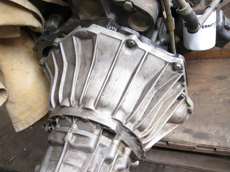

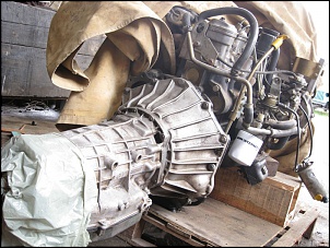

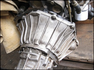

  • #168
    Usuário Avatar de Xavier4x4
    06/11/2006
    Niteroi/RJ
    753
    Então, ai vai!
    Não reparem no tamanho! hahahaha
    Miniaturas de Anexos Miniaturas de Anexos Lata-de-Lixo...-img_2797.jpg   Lata-de-Lixo...-img_2799.jpg   Lata-de-Lixo...-img_2796.jpg   Lata-de-Lixo...-img_2800.jpg   Lata-de-Lixo...-img_2802.jpg
