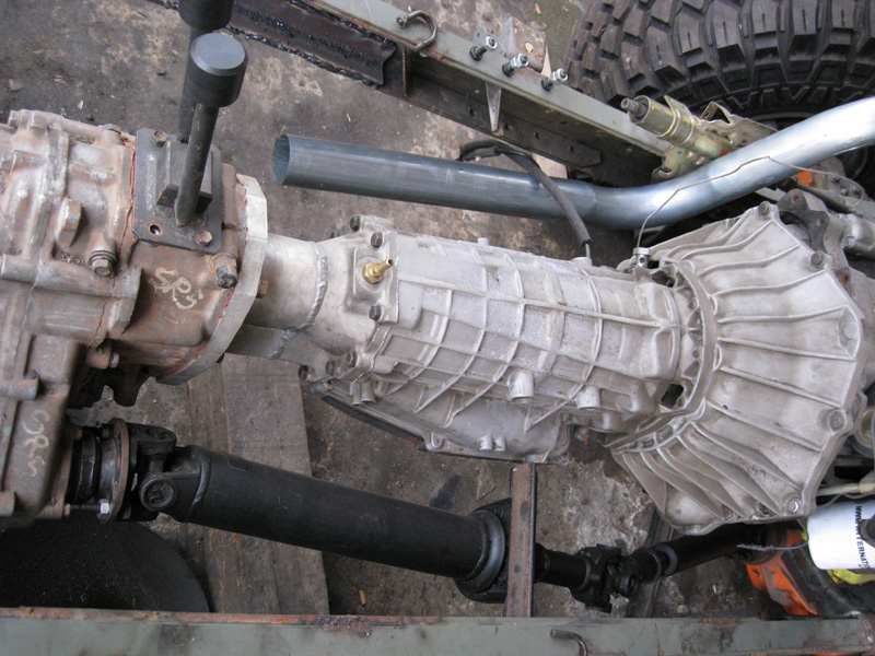

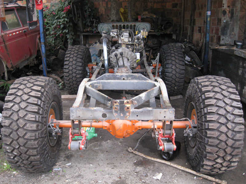

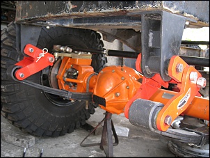

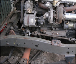

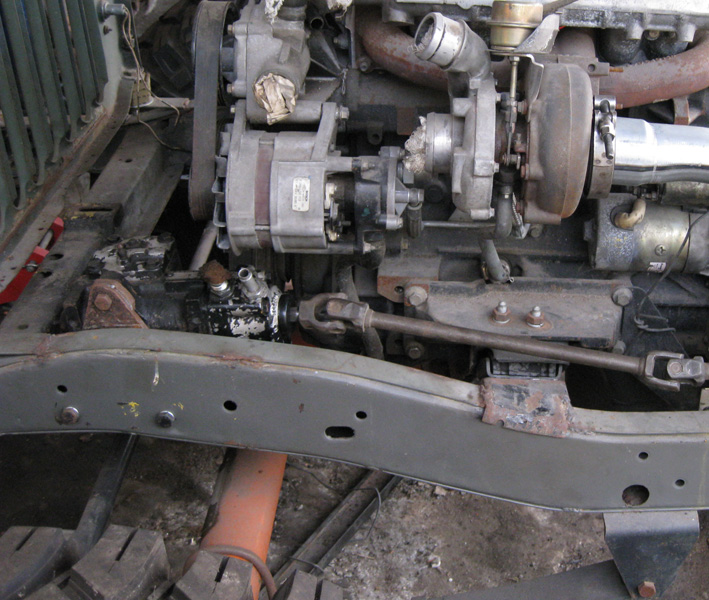

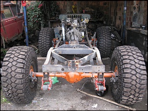

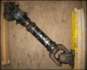

    Mais algumas fotos:
    1ª Chassi,
    2ª e 3ª Carda traseiro
    4ª Carda Dianteiro.
    O carda Dianteiro é o traseiro(completo) particionado do JPX, coube perfeitamente, não mexi em nada(no carda é claro)
    O traseiro eu tive que fazer, inicialmente eu peguei o carda dianteiro da hillux, o que tem a tal CV, mas quando fui colocar no lugar veio logo a suspresa, o lado da CV tinha muito menos articulação que o lado da cruzeta comum, então a solução encontrada por mim foi arancar a CV fora e usar duas cruzetas de Hillux, as usei pois foi a cruzeta que achei que tinha a maior articulação de todas que eu vi. O meu cardão ficou muito pequeno e a distancia(altura) da saida da minha caixa para o diferencial á muito grande então quando a suspenção abre por completo as cruzetas ficam articuladas ao máximo e eu ainda tive que virar a "boca" do diferencial para cima e ainda esmerilhar as pontas das cruzetas, so assim consegui obter (mais ou menos) o resultado esperado.
    Marcel, da uma olhada ai nas alavancas da caixa da hillux, como ficam tortas.
    Abração

    Bom, podia ao menos ter usado o cv na dianteira fazendo um cardan único pois já vi gente reclamando de vibração nesse sistema do "rolamento de centro".
    Qual da distancia da tcase para o pinhão ? Meu cardan dianteiro ficou com 1,30m.
    Citação Postado originalmente por Xavier4x4
    Xaves, na moral, acho que tu ainda não viu o que é uma boa diferença de altura entre tcase e diferencial, teu jeep ta spua velho, no meu o cardan trazeiro ficou com 40cm e com a suspensão em repouso os garfos da cruzeta já estão proximos da angulação máxima... Outra dica, como a bola do seu diferencial trazeiro é centralizada instala uma cinta limitadora pra segurar a descida e com isso vc preserva as cruzetas.

    Elmer, vou pegar as medidas hoje e posto todas aqui.
    Sei do fato de algumas pessoas reclamarem da vibração do cardão duplo, mas se usam este esquema em um carro original é porque pode funcionar, optei por fazer o duplo pois um unico ficaria muito comprido e ficaria muito esposto a "pancadas" tambem. Vou ver o resultado já que esta tudo no lugar, se realmente ficar vibrando, ai não tem jeito, vou colocar um unico.
    Sei que meu carro não esta espoado mas ele esta com o kit de toyota que já eleva a altura e tambem esta com as montanheiras mais altas. Resultado, o carro esta com uma altura considerável. E tambem, o meu conjunto mecanico ficou bem alto, quase nivel com chassi.
    O que muitas pessoas (geralmente) fazem quando fazem SPOA é (botar o eixo por baixo do feixo de molas é claro) mas tambem "desenvergam" o feixo deixando eles quase "retos" diminuindo a altura e o resultado fica bem proximo da confuguração do meu carro. E eu não vejo muita vantagem nisso pelo contrario, fazendo SPOA os braços da direção e outros componentes ficam mais espotos a pancadas. Mas isso é outra discursão.
    Hoje a tarde, posto aqui as distanciais.
    Um abração
