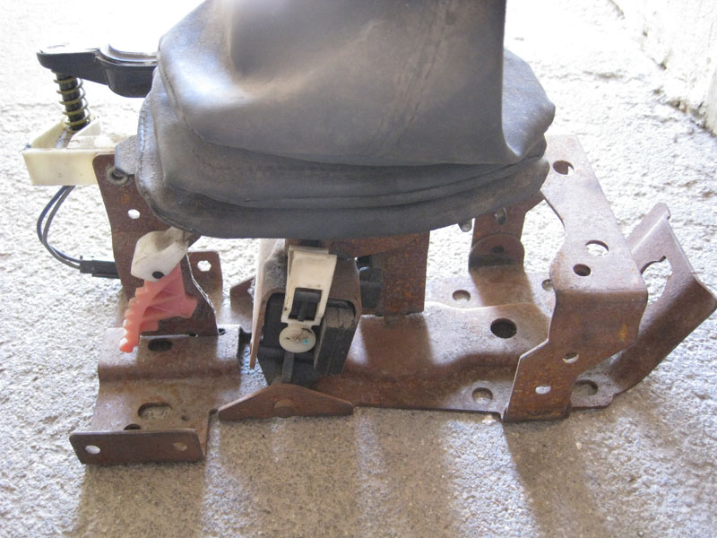

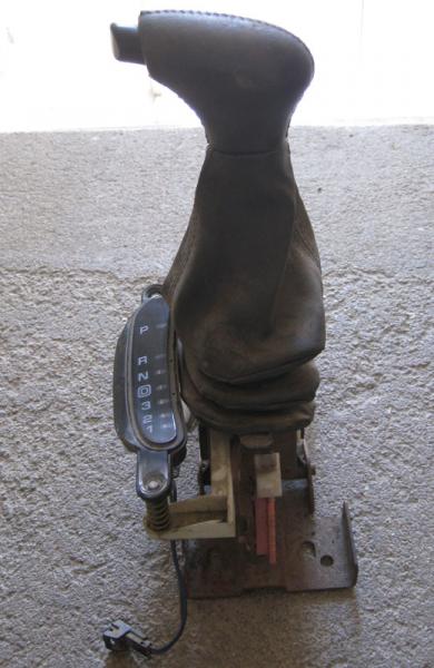

    Alavanca do Cambio Automatico (Blazer Executive) [P-R-N-D-3-2-1]. A segunda foto é de um sistema de liberação da alavanca que so libera a retirada de "P" quando acionado, isso é para ser ligado ao pedal do freio, para não retirar a alavanca de "P" por descuido.

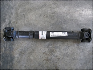

    Carda Traseiro (original de JPX) ele possui 54 cm original, que deve ser reduzido para uns 30cm(ou menos), para o meu jeep.

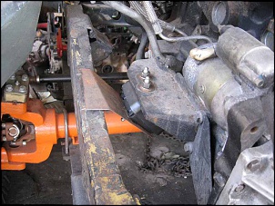

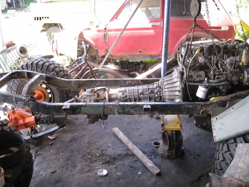

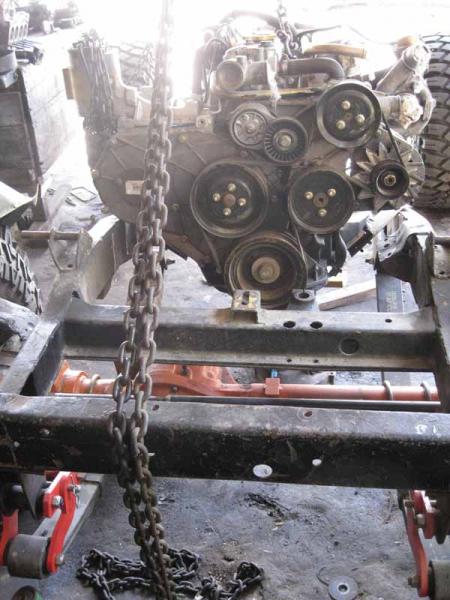

    Depois de algum tempo, a obra da igreja voltou a andar.
    Fotos:
    Molde do suporte do motor.
    E chassi alongado em 30 cm.
    Agora estamos desmontando tudo para limpar o chassi e reforçar o mesmo com as cintas por cima e por baixo. E mais, aonde foram alongados o chassi, foram soldadas duas cantoneiras por dentro do chassi, para um reforço extra.

  • #190
    24/09/2003
    6,593
    bacana essa flange da tcase hein????
  • #191
    Usuário Avatar de Xavier4x4
    06/11/2006
    Niteroi/RJ
    753
    Citação Postado originalmente por equipeminas4x4 Ver Post
    hahahaha, é verdade!rs

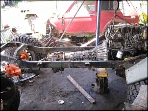

    Marcel, falando nisso eu ia te ligar essa semana, pois as alavancas da reduzida estão inclinadas para o lado, não so as alavancas é claro, a flange foi projetada para fica de lado mesmo ou os motores que voces costumam adaptar este cambio tem a furação torta para compençar?
    A base da reduzida não esta paralela com a base do cambio altomatico. qualquer coisa te mando uma foto depois.
    Um abração
