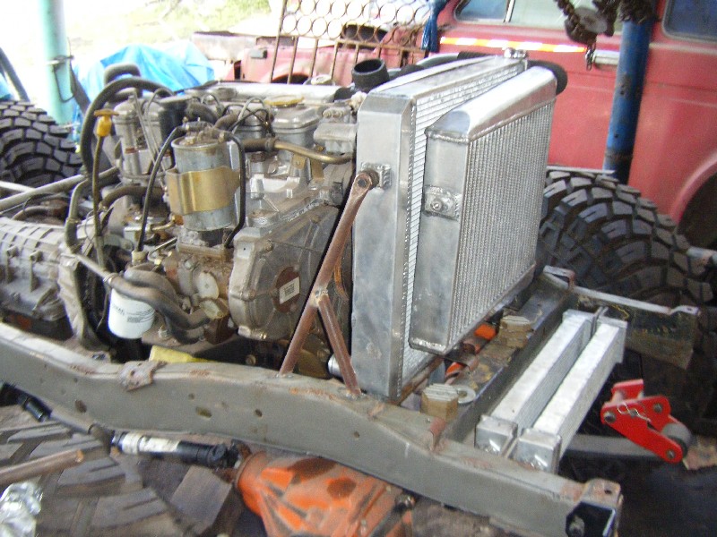

    Fotos do Intercooler, Radiador de agua, Radiador óleo da caixa e do motor.
    Já estão quase todos fixados, so fatam algumas mangueiras e alguns detalhes.
    Aguardo opniões.

    tem radiador pacaraio ae hein??? Esses 02 ae de baixo, 1 deles deve ser co câmbio. Vc não vai usar nenhuma ventoinha neles???

    Marcel, este é um dos meus problemas, estes radiadores tem +ou- 12cm de altura e estão posicionados um de frente para o outro e de frente para o vento frontal, para colocar ventoinhas neles, eu teria que arrumar umas 3 de +ou- 10 cm2 (centimetros quadrado) e colocar uma do lado da outra para ter algum efeito, mas eu não acho ventoinhas neste tamanho 12v que sejam boas. So achei umas maiores de +ou- 25 cm2 de radiador de moto. Eu até poderia usar uma desta mais ai eu teria que colocar uma em cima da outra ficando assim com uns 24 cm de altura, mais ai eu não teria como colocar eles em pé, teria que colocar deitado mas ai eles não pegaria ar frontal, somente os da ventoinha: Conforme ótimo desenho anexado abaixo.
    O que seria melhor?

    cara, falar de ar frontal qd se está fazendo trilha é sacanagem né??? Ahhhhhhh não ser q esteja preparando pro shops centi, ae sim ar frontal é fundamental.
    No mais tira esses radiadores ae da frente, arruma qq lugar dentro do vão motor e mete 1 ventoinha neles, de preferência colocando uma passagem na lata pra puxar ar mais frio que o de dentro do motor. Sei lá, prende eles no capô e faz uma abertura nele, prende no para-lama e faz uma abertura, qq coisa, menos deixar eles sem ventoinha q não vai prestar.
    O intercooler com essa hélice do motor mesmo resolve, já q é a configuração de muitos carros a diesel, mas fica de olho q o calor q sai dele será jogado no radiador de água.
