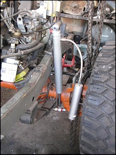

    Algumas fotos dos suportes dos amortecedores. São os originais dianteiros da Toyota Bandeirantes. Na dianteira foram usados uns "calços" para elevar um pouco mais o suporte. Na traseira não foi preciso.
    Miniaturas de Anexos Miniaturas de Anexos Lata-de-Lixo...-amor.jpg   Lata-de-Lixo...-amor2.jpg   Lata-de-Lixo...-amor3.jpg

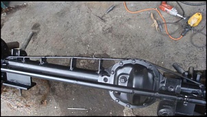

    Ai galera, estava vendo uns videos na internet e vi este "protetor" de diferencial achei uma boa idéia, pode se perder um pouco de "vão livre" mas acho que vale a pena. imagina um Rock Bone amassado por uma pedrinha! NAda bom né!
    Um abraço a todos.
    Miniaturas de Anexos Miniaturas de Anexos Lata-de-Lixo...-diferencial2.jpg   Lata-de-Lixo...-diferencial.jpg

    Xaves, isso não é um protetor, é um AXLE TRUSS. Serve pra eixos largos e que tem tubo de parede fina, que não é o seu caso, portanto abandona a idéia.
    Que amortecedores são esses ?

    De axle truss não tem nada ali....primeira pedra as barras-chatas vão-se
    Um abraço a todos.
    além de ser um lixo essa solução das fotos, vc não precisa.
    Parece RANCHO !
    Um baita amortecedor e SPUA !
    Fala ae amigão....
    Estes são os ranchos que importei, tem mais delalhes deles em algum lugar aqui!

    Citação Postado originalmente por JCJ Ver Post
    Parece RANCHO !
    Vai entender !
    JCJ
    Fala meu camarada...
    Pois é SPUA, não sou contra SPOA, mas tambem não vejo vantagens em fazer esta "transformação". So voce reparar e comparar a minha suspensão com uma SPUA, em relação a altura vai perceber que são bem proximas, com estas molas de toyota e com as montanheiras mais altas que pedi junto ao kit consigo a altura dos SPOA. Para mim a altura já esta ótima, não quero levantar mais pois senão o carro fica muito sujeito a tombamento e alem disso o carro SPUA, as barras da direção ficam mais protegidas. Agora, qual seria a vantagem do SPOA?

    Caramba, que gambi do kct!!!!!
    E os links feitos com "terceiro-ponto" de trator...
    Me parece o regulador das barras do "hidráulico" dos tratores de grande porte!

    Pois é Xaves, eu se fosse vc já teria feito logo SpOa, te acho um teimoso, cabeça dura mas respeito sua opinião de manter spUa, afinal o carro é seu.
    Um detalhe que vc falou sobre proteger as barras de direção, na montagem spOa utiliza-se o kit de high-steer e as barras ficam alinhadas e protegidas.
