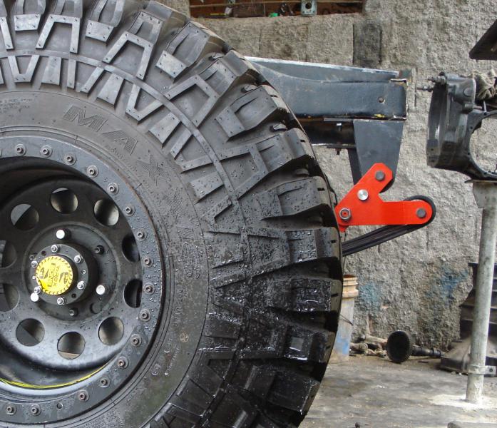

    Amigos, qual seria a correta angulação (posição) dos jumelos articulados (ou revolver)?
    Um abraço

    O seu não é revolver...
    Meu camarada, valeu pelo esforço, mas não consigo ler os numeros da regua! É isso que vc quer que eu veja? Ou é só para eu ter uma idéia de distancia?
    VAleu....
