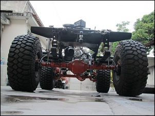

    Xavier 4x4. Legal os pneus e a inclinação do eixo. Melhor ainda a colocação da luva do cardam no lado do diferencial. assim evita de entrar agua e barro no entalhado da luva e da ponta. muito boa ideia.
    Este eixo é o dianteiro, ele nem esta muito inclinado não, alias tá com a inclinação praticamente "original". Agora, o de trás é que esta "fud#$*", o carda traseiro ficou muito curtinho e a diferença de altura do diferencial até a saida da caixa é muito grande, ai eu tive que inclinar muito o diferencial traseiro. Ainda não andei para ser se esta tudo certinho, se vai ficar vibrando se se o óleo vai conseguir lubrificar tudo. Espero que sim.
    Em relação a luva do carda ele foi pensado para ficar assim mesmo exatamente para evitar de ficar entrando sujeira. Estava até pensando em colocar uma coifa tipo de amortecedor, mas não sei se é uma boa, pois ela evita de deixar a sujeira entrar, mais impede dela sair tambem.

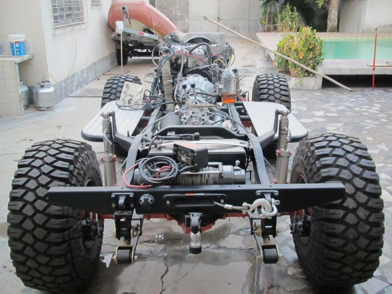

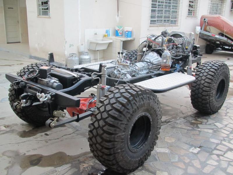

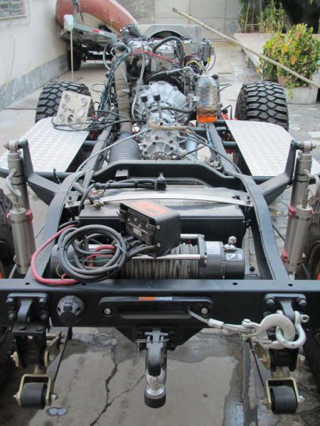

    Amigos, mais algumas fotos.
    Agora só esta faltando colocar no lugar o parachoque danteiro, o novo suporte do guincho dianteiro, a proteção dos radiadores de óleo (tudo feito pelo nosso amigo Giovani) e a proteção do cambio altomatico e da transferencia, esse, feito por mim mesmo...rs!
    ah, e é claro, a carroceria, que deve estar pronta em 2 semanas.

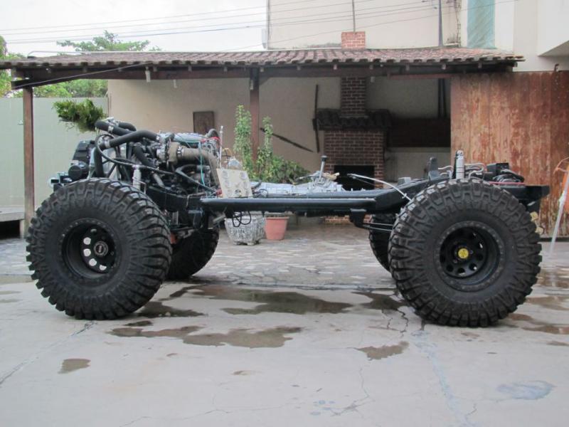

    Mais algumas.....
    Miniaturas de Anexos Miniaturas de Anexos Lata-de-Lixo...-img_0423.jpg   Lata-de-Lixo...-img_0424.jpg   Lata-de-Lixo...-img_0425.jpg
