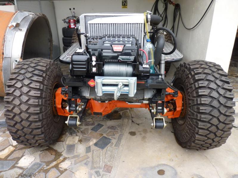

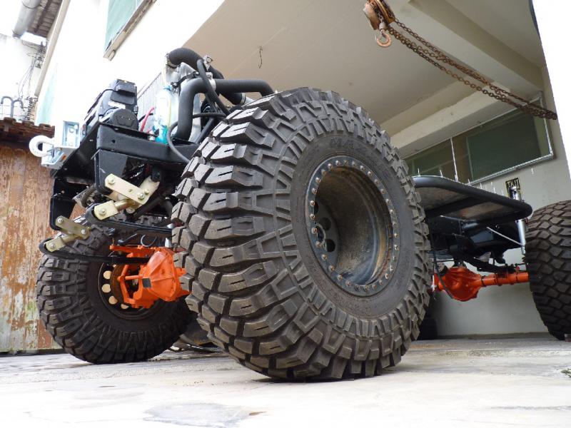

    Novos Fotos
    Miniaturas de Anexos Miniaturas de Anexos Lata-de-Lixo...-p1060988.jpg   Lata-de-Lixo...-p1060990.jpg   Lata-de-Lixo...-p1060992.jpg   Lata-de-Lixo...-p1060995.jpg   Lata-de-Lixo...-p1060997.jpg

    Citação Postado originalmente por Xavier4x4 Ver Post
    Novos Fotos
    Que monstro!
    Feliz Natal Xavier!
    PS: Tive uma idéia. Só me dá um tempinho até amanhã...

    Tá um monstro mesmo!!!
    Gostei da ideia do suporte do amortecedor traseiro.
    Estava justamente pensando nisso.
