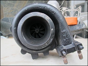

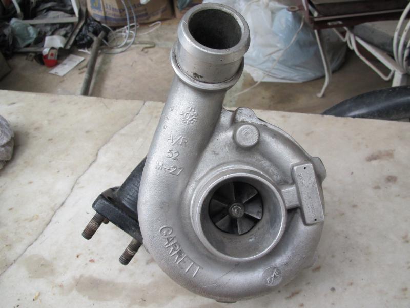

    Fala meu amigo, é uma TGV sim, mas não é a original do motor não. Este motor (power stroke) tambem vem com uma TGV de fabrica, mas esta que eu estou usando é de uns caminhoes da VW, mas não sei bem ao certo. Tenho mais fotos sim, mas estão em casa, a noite posso passar para você. Você quer fotos da onde? Que tipo de especificação voce quer.
    Tenho uma turbina igual a esta aqui em casa mais quando fui pintar o motor eu abri a turbina para pintar tambem, ai na hora de montar eu fiz alguma merd#@# e estraguei a turbina, acho que empenei o eixo dela mais tambem não sei bem ao certo. Com isso, tive que comprar outra, que é a que esta no motor agora, mas são iguais. Se quiser, te vendo barato, só não concertei pois não conheço ninguem que faça um bom serviço.

    Zepi, tirei umas fotos da turbina, ai vai!
    Pelo que me lembro é um motor eletronico 3.0 turbo diesel!
    Nas fotos da para ver algumas especificações.
    Não sei quanto ela esta valendo. Veja ai um valor justo pra nos dois, que eu já posto nos correios.

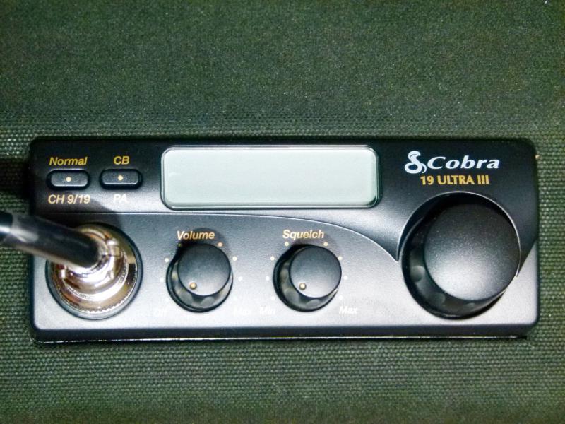

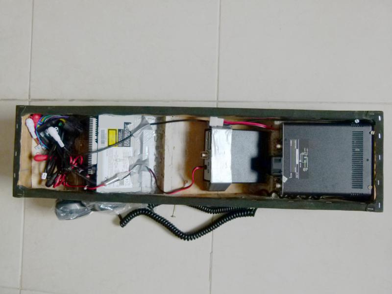

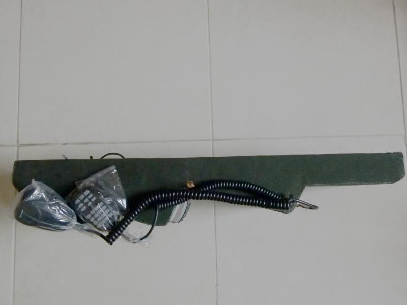

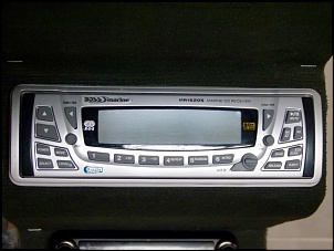

    Fiz um console de teto, que vai ser fixado no teto (é claro) entre as barras da gaiola do jeep, serve como uma ideia ai pra galera, ela é toda feita em compensado naval e envolvida com lona verde oliva, a mesma que vai ser usada na capota e que foi usada nos bancos.
    Ele tem, Um radio PX da Cobra modelo 19 ultra III para comunicação, Um Radio FM com cd da BOSS MR1620R (linha naval) e um outro Radio dual-band da ICOM modelo IC2820(VHF e UHF) tambem para comunicação.

    Duda, a capota vai ser feita de lona encerada, a mesma usada por caminhoneiros, ela já é impermeavel, e mais, na parte de cima da capota, vou fazer um "sanduiche" Uma camada de lona, uma camada de um material isolante termico, mais uma camada de lona. Mais para dar uma segurada no sol.
    O console vai ser fixado entre duas travesas da gaiola, essas travesas formam um retangulo, do mesmo tamanho que o console. Por cima deste retango vou soldar uma chapa de ferro fina. Logo esta parte vai ficar como um caixote retangular e os radios vão ficar protegidos ali quando eu quiser andar sem a capota.
