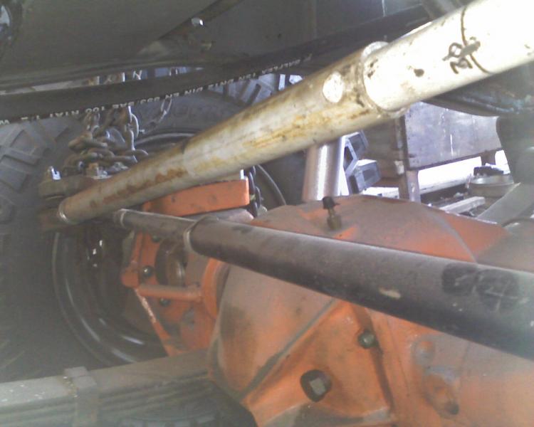

    Quero tirar uma dúvida sobre algo que vi no teu Jeep.
    O teu setor de direção que vai ficar dentro do cofre do motor, é igual ao que tenho no meu Jeep, da F-1000. Um problema que tenho que solucionar no meu que não ficou bom foi o de que a barra que vai do setor até a roda esquerda, fica sobre a barra que vai de roda a roda. No seu caso, você não terá problemas de quando a suspensão trabalhar as barras se baterem??
    abraço

    Alan, você ligou o setor na roda do lado do motorista?
    Ela deve ser ligada na roda do lado do passageiro, se não dá caca!

    iii Zepi, só agora fui ver... é do lado direito.... digitei errado. Imaginei o Jeep de frente.
    A barra está ligada na roda do lado do passageiro.

    Citação Postado originalmente por Alan Ver Post
    Xavier,
    teu Jeep tá ficando muito animal mesmo. Excelente trabalho.
    abraço
    Alam, a barra que vai do setor de direção até a roda DIREITA realmente passa por cima da barra que liga roda-roda, mas é o seguinte, quando a suspensão do lado direito trabalhar, seja para cima ou para baixo, as duas barras vão subir e descer ao mesmo tempo concorda, assim elas não vão se "chocarem", já quando a suspensão do lado esquerdo (motorista) trabalhar, quando ela descer não terá problema pois as barras vão se distanciar certo, MAS quando a suspensão subir(comprimir) realmente as barras podem se chocar querendo fazer uma especie de "X", mas é o seguinte, a suspensão trabalha muito mais abrindo do que fechando, então depende da distancia(altura) que estas duas barras vão estar uma da outra, no meu caso eu estou usando os terminhas da barra (das rodas) virados para baixo para aumentar esta distancia e outra coisa, ao fixar a caixa de direção fixar o mais alto possivel para almentar ainda mais a distancia.
    No meu foi feito desta maneira. MAis ainda não testei para ver se esta batendo ou não.
    Caso ainda esteja batendo, é so modificar a barra que liga roda a roda conforme a figura abaixo.
    Existem terminais que tem o "lado rosqueado" bem comprido tipo 25cm e neste terminal é possivel fazer esta "dobra" que desenhei, não precisando amassar a barra, somente o terminal.
    Qualquer coisa posto mais fotos.

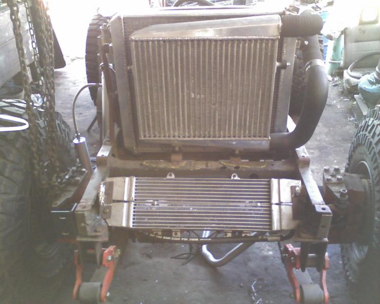

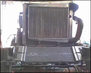

    Ai pessoal, fotos dos radiadores de oleo, agora instalados.
    OBS.: As ventoinhas estão por tras deles.
