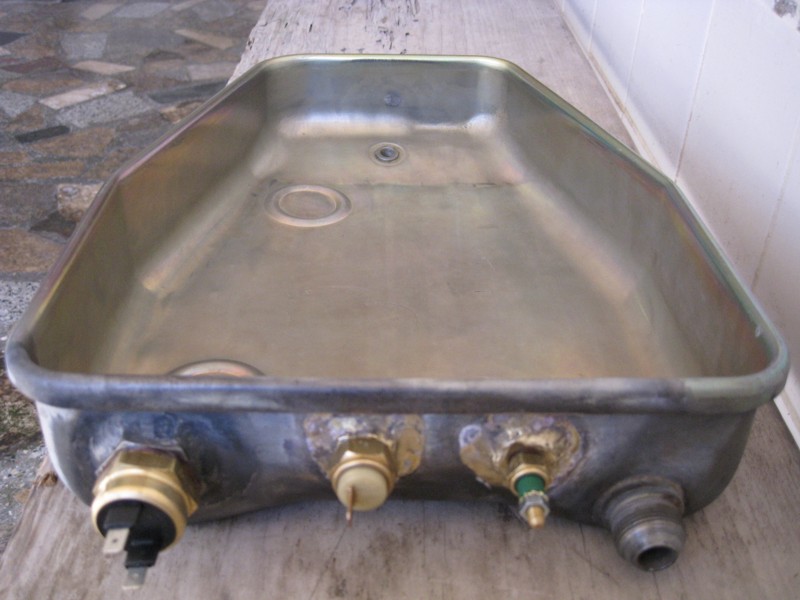

    Fotos do carter já com os sensores e foto do escapamento quase pronto e dos suportes dos amortecedores.
