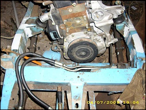

    Caros amigos, vou pagar pra ver...se não der certo ou piorar, coloco o original que tenho guardado...nem me preocupa isso...hehehe!
    Veja como ficou a minha tubulação:

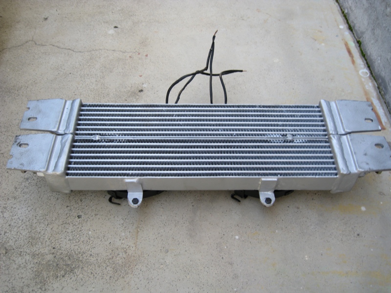

    Amigos, medi melhor o volume dos radiadores, tem aproximadamente 400ml mas ainda achei pouco pelo tamanho do radiador que tem aproximadamente 50x8x5cm cada. Pelo menos com este tamanho creio eu que o radiador proporciona um boa troca de calor.
    OBS.: Ventoinha são da CB 500.
    Fotos em anexo.
    Miniaturas de Anexos Miniaturas de Anexos Lata-de-Lixo...-img_4181.jpg   Lata-de-Lixo...-img_4182.jpg   Lata-de-Lixo...-img_4183.jpg

    1 desse já seria mais q suficiente, mas se vai colocar os 02, faça o óleo passar pelos 02 em série e não em paralelo.

    Pelo que entendi, um radiador é pra óleo de motor, e outro para atf...é isso Xavier?
  • #275
    Usuário Avatar de Xavier4x4
    06/11/2006
    Niteroi/RJ
    753
    Zepi é isso mesmo, um pro motor e outro pra caixa, estão juntos para aproveitar o espaço e as ventoinhas, mas mas ventoinhas vão ligar apenas com a cebolinha da caixa automatica 75ºC. Depois de instalado posto fotos.

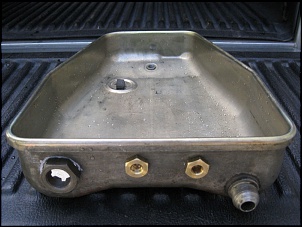

    753
    Adaptação dos sensores de Temperatura do oleo da caixa(cebolão), sensor de temperatura (relogio de painel) e sensor de temperatura(lampada que acende no painel quanto a temperatura esta muito alta). Foi feito furos no carter da caixa e colocado "adaptadores" para os sensores. Só falta fazer umas soldas em vota para evitar vazamento de oleo.
