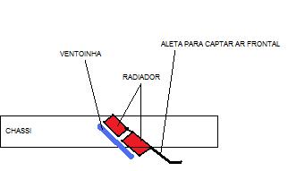

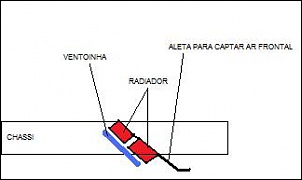

    Zepi, Marcel, eu já pensei nisto, mas eu não posso colocar um em baixo do outro e colocar os dois na vertical pois assim um deles vai ficar muito baixo, esposto a pancadas. Então pensei em colocar um por baixo do outro sendo que um pouco inclinado, com duas ventoinhas de moto por tras dos dois.

  • #246
    Se vai ter ventoinha, então coloca na horizontal !
    esquece essa merda de ar frontal, se tiver ventoinha é o suficiente.
